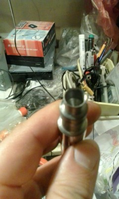

Здравейте колеги,
от известно време стартера не въртеше като хората, и след развъртане хъркаше. Смених четки, втулки, почистих и смазах обилно с графитна грес което можах, но хъркането остана. Днес реших да сменя и бендикса, но се натъкнах на следния проблем: не мога да вкарам стоманената зегерка в чашката (незнам как точно се нарича). Набутах зегерката в канала и пробвах с удар по оста (докато държа целия механизъм) да може да вкара чашката над зегерката, ама нейсе. Направих една снимка за да се види по ясно, че не ме бива в обясненията - централното е оста, около нея е зегерката а под нея чашката. Дайте идея как да я намуша чашката.

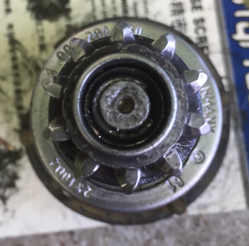

Ох, котьо....
И ти ли, Петко, стигна до там?....
Щото и аз бях стигнал.
4-5 часа блъсках, натисках, набутвах... Не става!
Етествено, и псувах - то без мамата не спори
На другия ден отидох при един стругар, който ми направи дорниче, чукнах веднъж отгоре и... заспа!
Те го:
Вътрешен диаметър Ф8, външен Ф9.3.
Има и леко скосяване навътре.
Ако нямаш наблизо стругар, пиши на Лично адрес да ти го пратя, ама обещаваш да ми го върнеш, нали?
Но по-добре намери някой да ти го врътне за 2 минути - то само по куриери ще дадеш 10лв, а и трябва да го чакаш...

Имаш в предвид, че с дорника ще прибера зегерката и после капачката по-лесно ще влезе, така ли?
Имам стругар, вече ми прави отстъпки, че сумати скоби направих при него, само незнам дали ще работи през празниците ама каквото е такова.
