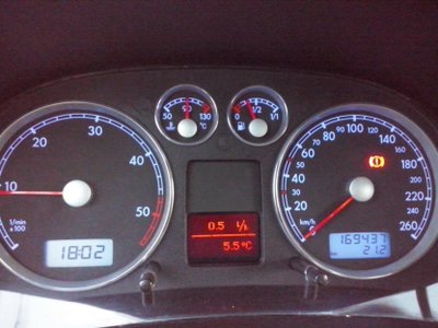

Здравейте.
Искам да попитам възможно ли е километраж от Пасат 5 1.9тди 2003г. да се сложи на Голф 4 1.9тди 2000г. АГР?
Прилагам и снимка на километража.

Не, на пасата е по-широк.

Може, но трябва да сложиш предпазното стъкло от твоя километраж.

аз съм с такова табло,мисля че е по-широко.Моето мисля е сменяна кутията с така от голф 4,стрелките са от R32

Може да се сложи,сменя се софтуера но забравяш за зумера на фаровете.
Също така леко се наглася стрелката за темп. да е на 90 градуса...
Става!
Кутията е по-голяма,търсиш стъкло с рингове от бора...

Стрелките после се нагласят,на мен зумера ми си работи.На бората таблото е различно от пасата

Твоето- Голф 4 immo 3 със сменени плаки от Passat b5.5 и Custom стъкло.Така работи зумера да!Но ако е пасатско табло,спира да има зумер след слагане на голф/бора софт!

niko_2317 написа:Твоето- Голф 4 immo 3 със сменени плаки от Passat b5.5 и Custom стъкло.Така работи зумера да!Но ако е пасатско табло,спира да има зумер след слагане на голф/бора софт!
При мен го няма този проблем след слагане на табло от Пасат W8 на Бора.

на голф4 тди без кан сложих табло от пасат 5.5 тди.при запалено двиг.го закачих и всичко работи и борда показ.без оборот.ако се обучи ще се промени ли нещи
