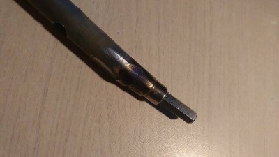

Наложи ми се да има малко инженерна мисъл за да се свалят левите изядени болтове
