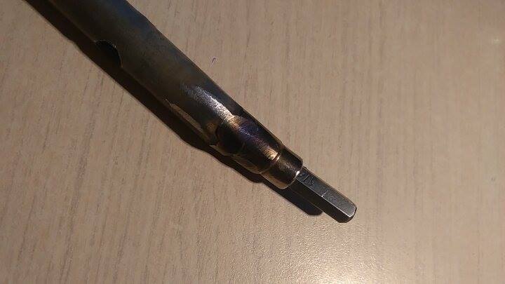

Мнениеот slavi3331 » Вто 30 май 2017 14:05
Здравейтеееееееееееее,обслужих апаратите както си трябва вече имам известно подобрение спира малко под средата и заковава но педала ми се вижда мекичък :gruebel ужким обезвъздуших :gruebel
п.с.Сега се усетих че на самите накладки е започнало да се рони феродото дори на лява пасивна липсва доста солидно парче :eek
Наложи ми се да има малко инженерна мисъл за да се свалят левите изядени болтове :mhihi :mhihi :mhihi
