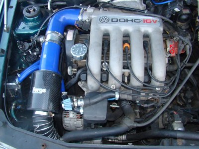

Здравейте, понеже наскоро купих колата и бог знае кога преди мен са сменяни- кабели,свещи и дистрибуторна капачка, дайте савет каква марка да закупя такава за да няма проблеми. Насочвам се с покупката на тези неща понеже, вечерно време когато отворя капака на колата виждам, че дистрибуторната капачка хвърля искра на блока което мисля, че не е редно и има много леко клатене на обороти, но почти не се усеща. Качвах я на компютър, но освен грешки за ABS, нямаше друго. Не мога да се изкажа много точно за изкрата и ще приложа снимка за какво иде реч. Където е кръгчето от там хвърля искрата и със стрелка е показно къдет отива. Колата пали както трябва, няма прекъсване, няма не вървене или нещо подобно.

За качествени кабели/капачка/палец и свещи си приготви около 300 лева.Може и да не те оправят даже :wink

Аз съм за BERU -всичко.
