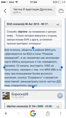

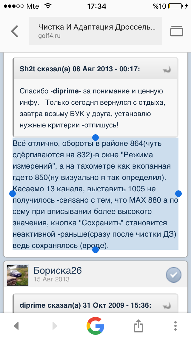

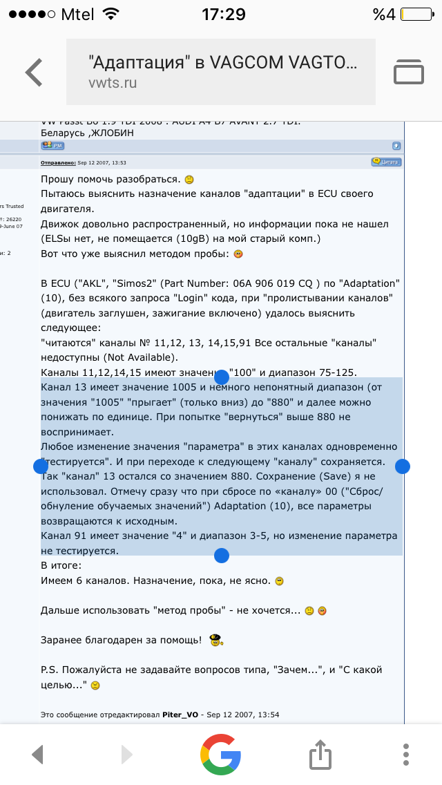

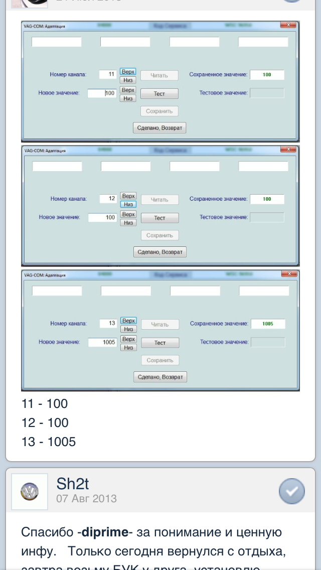

Понеже без да изкам промених стойноста на канал 13 ако някой знае можели да ми каже от vcds програмата на Еngine- Аdaptation- cnannel13 стойностите трябва да са 1005 но не позволява save за да се запамети тази стойност както си беше преди.максимум може 880 или по малко. Колата е голф 4 1.6 акл. Има ли някъв проблем да си седи на 880 и за какво служи този канал с тази стойност. В руски сайтове гледам и други колеги са се сблъскали с този проблем но резултат никакъв .....прилагам и снимки какво точно имам предвид и коментар от руски сайтове относно проблема със син фон на снимките
