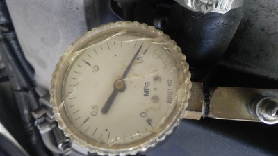

Здравейте колеги,движа с голф 2,2E мотор.Мотора е на 240 Хил.км.Мисля да пробвам със смяна на масло 5/40 до сега беше с 10/40 моля за мнения и одачен ли е варянта.след като го пуснах ми гореше яката масло смених гумички сега не дава никакъв разход на масло вече втора смяна го засичам,ще приложа снимка и на верен уред за компресията му.Просто ме интересува мога ли да карам с 5/40 въпреки всичко трябва да се знае че редовно го ръчкам,ако неможе защо и какви са последствията.всеки ми казва различно та затова се допитвам до вас...забравех да кажа че в момента никакъв шум от повдигачи не се чува

А за компресията какво ще кажете всичко навсякъде е еднакво в цилиндрите.Гледах някакви таблици нищо неможах да разбера...

Re: Golf 2-2E engine
Щом цилиндрите показват еднакво - само карай
