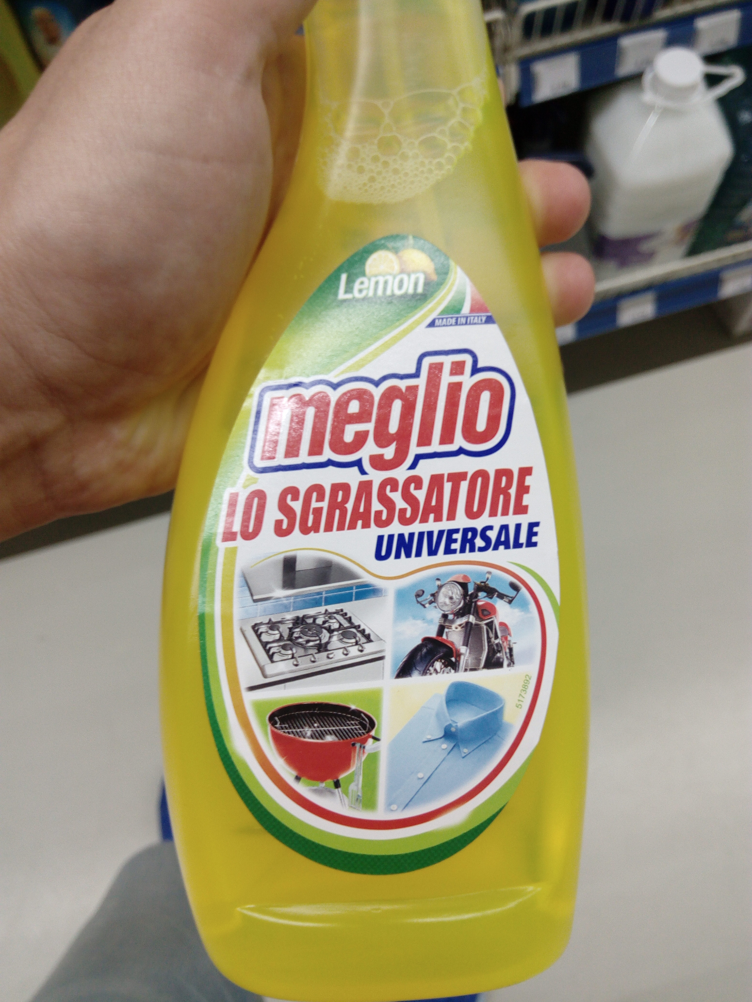

Меглиото не е зле, но не маха нагарите толкова ефикасно, като спрейовете, има един италиански за почистване на двигатели, в Кауфланд е на промоция, към 5 лв беше. До скоро ползвах един американски карбуратор клийнър, разтворител, летлив и не остава мазнотии, разтваря и нагарите.
Меглиото е обезмаслител, базик, за домакини, ползвал съм го, но е слаба работа, то е по-скоро за махане на мазнотиите. Верото върши същата работа, като Меглиото, а и е по-евтино.
