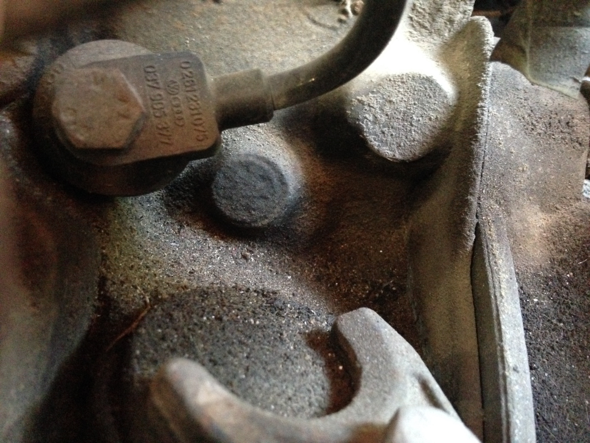

Имаш не един а два knock сензора.Намират се отпред на блока (под главата)!

Изключих и 2та и няма промяна в работата на двигателя.Може ли да ги проверя по-някакъв начин дали са изправни?
