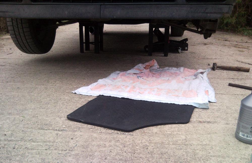

Здравейте колеги. Да питам , това ли е термостата на голф 3 1.8 90 коня ? . Снимка:

Не е там. Зад хидравличната помпа е гада.

Заставаш пред колата. Отваряш капака. Поглеждаш пред двигателя и надолу. Виждаш ремък. Отдясно е алтернатора и водната помпа. От водната помпа излизат няколко маркуча. Единият от тях отива към радиатора. Голям и S образен се падаше май. Там има фланец към водната помпа, хванат с 2 болта. Има и О-пръстен, който се сменя при смяна на термостата.

Намира се точно там където е описал колегата по горе.За смяната ще ти трябва канал.

Или ако нямаш канал както мен вдигаш колата на стойки/столчета и лягаш под нея.Сваляш ремъка на хидравличната помпа (трапецовиден) ,след това откачаш и помпата без да я сваляш само да виси на маркучите.Под нея ще се открие пластмасовия фланес под който е термостата.От там е лесно .Хубаво е да си приготвиш и нов антифриз ако не си го сменял скоро.
