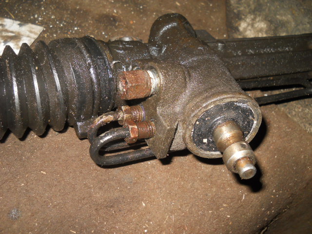

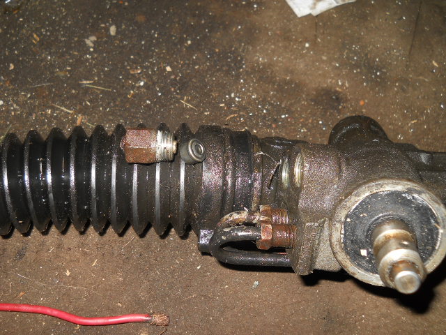

Мнениеот niki_k » Чет 15 юни 2017 5:41
Рейката не е от голф,но ще се ориентираш за наличието на клапанчето.Намира се под отрязаната малко развита тръбичка.
