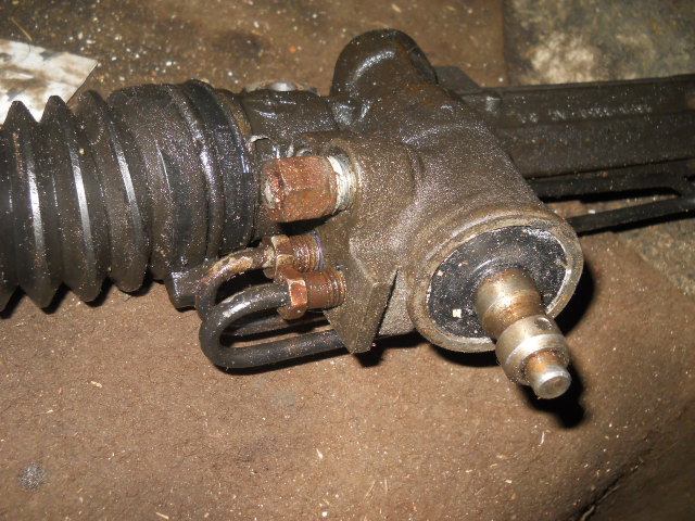

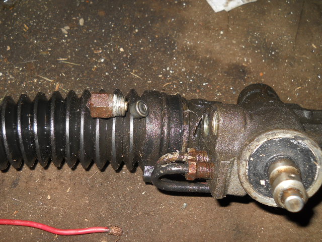

Рейката не е от голф,но ще се ориентираш за наличието на клапанчето.Намира се под отрязаната малко развита тръбичка.
