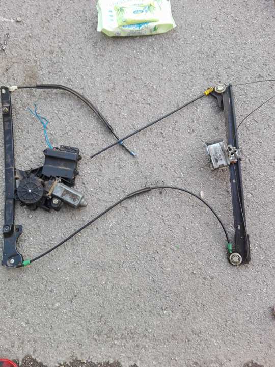

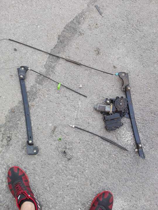

Здравейте колеги, днес ми подариха две машинки за ел.стъкла заедно с повдигачите. Моят голф няма ел.стъкла и много ми е мерак да ги направя, та днес отворих машинките да видя в какво състояние са -> моторчетата и на двете работят, но и на двете жилата са скъсани и имаше едни малки ролки с каналчета, които бяха изядени. Така като ги гледам машинките и тези от интернет ми се струва, че са предни, но има ли някаква разлика между дясна и лява и заслужава ли си изобщо да ги правя, като са здрави единствено моторчета (ролките ги гледах по 5 лева, а жилата мисля да си купя на метър и да пробвам да ги побългаря..).

Жило на метър работа не върши. Ролка и жило е 30лв с доставката - за едно стъкло.

имаше тема за ремонт на ел.стъкла.и аз съм си ремонтирал моите.има разлика ляво дясно...и съм с жило на метър за стотинки и нямам проблем вече 3 год.

Да,имаше тема ,ама колегата не спомена дали ги е направил май..И там му бях писал-не се занимавай,само ще си навлечеш едни малки неприятности...Дефектите по ел.стъклата на 3ката са си ''детски''болести на автомобила.Даже имам познат,който ги премахна накрая,щото му беше писнало да ги ремонтира.Но колата си е твоя...

Колега,механизмите от снимките са леви...и от двете снимки.Съвета ми е да си вземеш един ляв комплект жило и ролка-25лв. и да оправиш единия...така и така са ти подарени.Метода с жила на метър може и да стане,но на снимките липсват водачите за броните,влизащи в моторчето,а без тях нищо няма да стане...Другият вариянт е да си купиш един комплект и на по него да си направиш още един с жило на метър... :th_up
