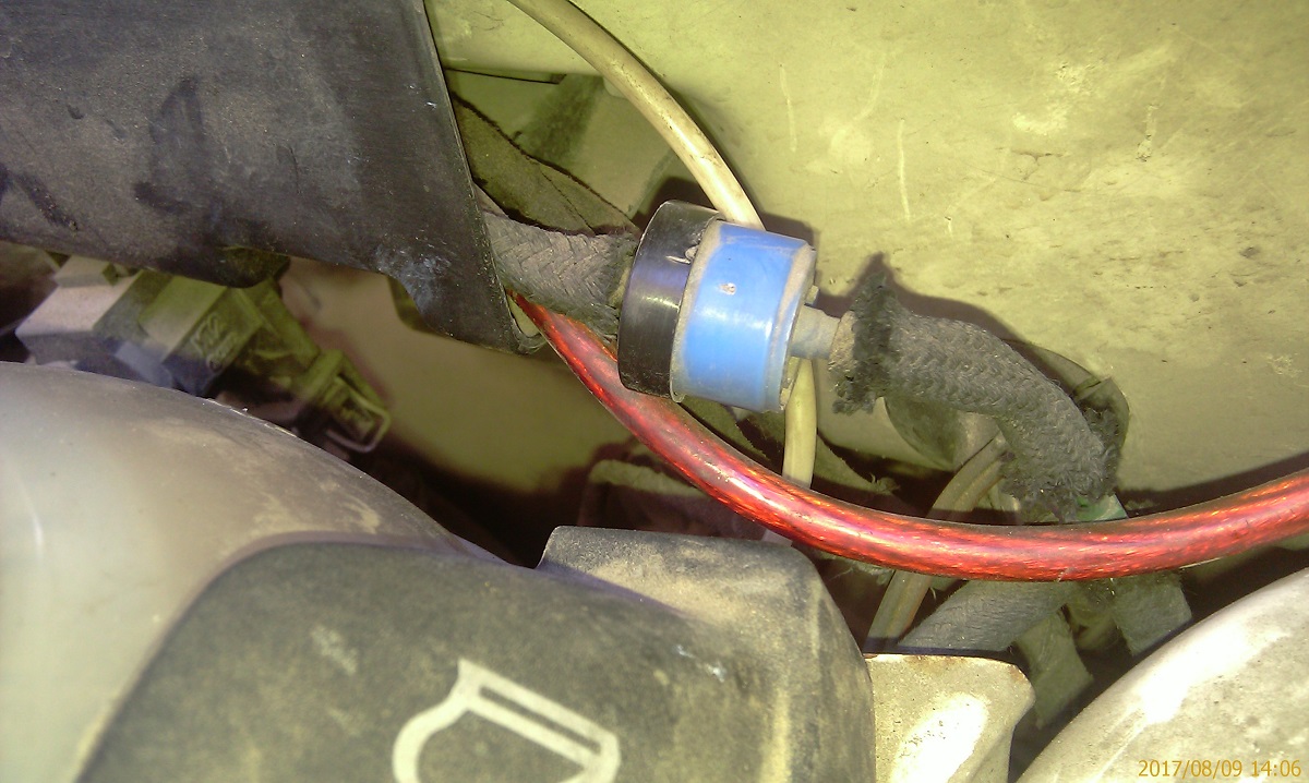

Може, но звука едвам се чува. Зад казанчето трябва да имаш еднопосочен клапан за вакуум, син на цвят.
Звукът е от него.

l0v3r90 написа: На този клапан каква му е функцията?
"Пази" вакуум да имаш едно-две меки натискания на спирачката при загаснал мотор.
Или от сорта, все тая.
l0v3r90 написа:Мога ли да го почистя, за да изкара до смяната след тези дни на ползване на колата?
Може с WD-40 и яко продухване с компресор. След години се разсвирва пак.
l0v3r90 написа: Ще бъде ли проблем да карам така?
Не. Дай все пак да видиме, че той свири. :confused
