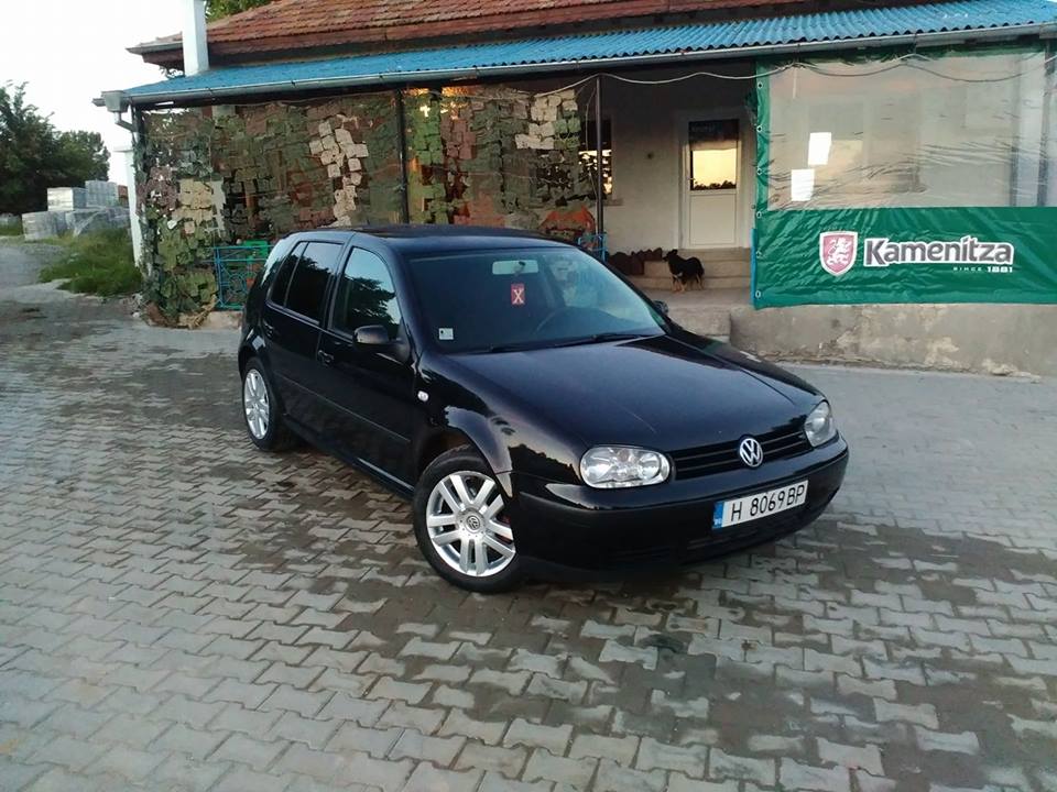

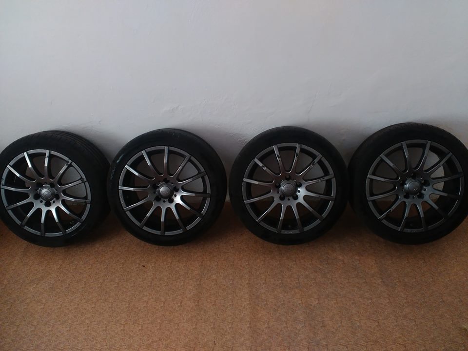

Много ли ще спънат колата тея фланци и по-големи джанти.С 16-ките се дърпа доволно колатa..Да далаверата от джантите отива за фланците, но като продам сегашните ми джанти нямам никаква загуба.
Качвам снимки на джантите, с които карам в момента и тези, които искам да ги сложа.

Ако офсета на 17ките е под 50, ша ти щръкнат гумите извън калниците, като сложиш фланци.

ssssl написа:Ако офсета на 17ките е под 50, ша ти щръкнат гумите извън калниците, като сложиш фланци.
7.5J, ET 48 са джантите.С тези размери колко мм фланци да си търся за да нямам проблем.Не целя изнасяне на джантата, просто искам джантите да паснат на колата.

Преходни, по-тънки от 20 мм няма, или поне аз не знам.
