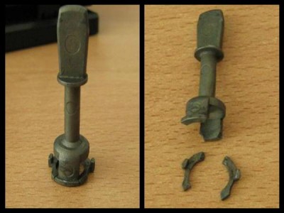

Re: Проблем с брава/патрон на брава - Бора, свободно въртене на ключа
Ето това се чупи:
Аз го купих от магазин на бул.Христо Ботев (София) не мога да се сетя как се кавазва магазина.
Сваля се само патрона. Нямам снимки да ти покажа. Острани на вратата(откъм бравата) има пластмасова тапа и под нея болт с торкс който се отвива и се вади патрона.
