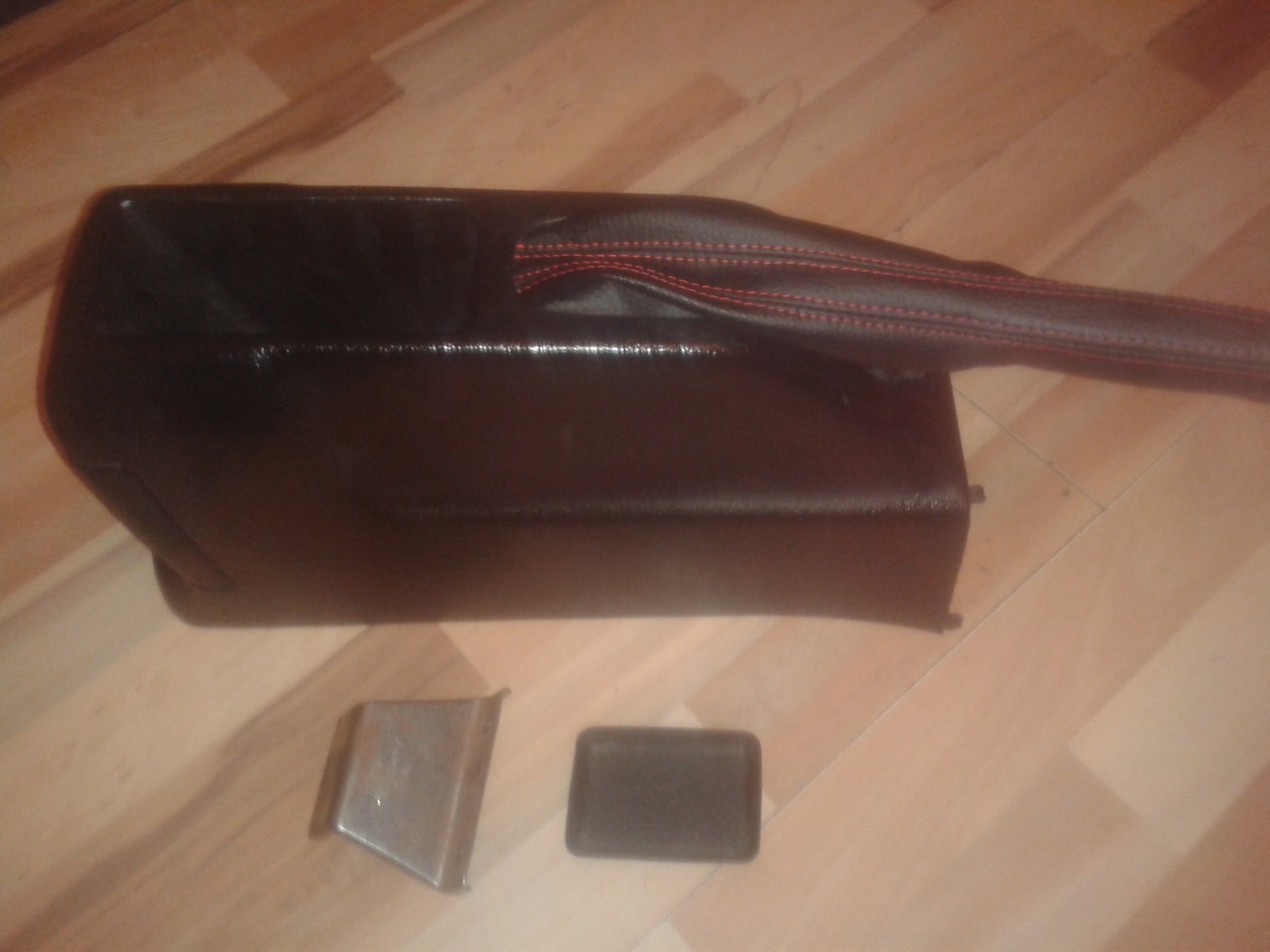

Здравейте колеги. Имам едно питане. Изображение
Искам зад ръчната да си сложа такъв нисък панел. На моето венто е с по високото Изображение
И искам да е по - ниско. За да си сложа подлакътник. Сега с това високото ми идва много висок подлакътника. Та въпроса ми е мога ли да сменя само тази част или и другите части трябва. Съвпадат ли ?

Можеш да.Аз сложих средна конзола от Венто на моя Голф 3

Но само тази последната част нали ? И предполагам ще се наложи и кожата на ръчната ?

Да,само последната част.И по-добре,ако намериш и ръчната/цялата/ като тази от първата снимка.Сменяваш с твоята ръчна и те така.Но според мен ще е трудно намирането... :th_up

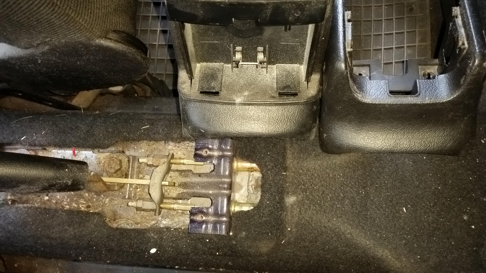

Колеги как мога да махна ниското барче на голф 3 и да сложа високо от венто.гледам че ниското се хваща с 2 болтчета ,а високото има само едно.някаква планка ли се добавя.....?

Има планка,която се монтира с 2-те болтчета към купето,а Вентовото барче се монтира към планката с едно болтче...

Да трябва да си намериш и планката.Също има и едно гумено декоративно дето се слага в джобчето и крие винтчето да не се вижда :smile
