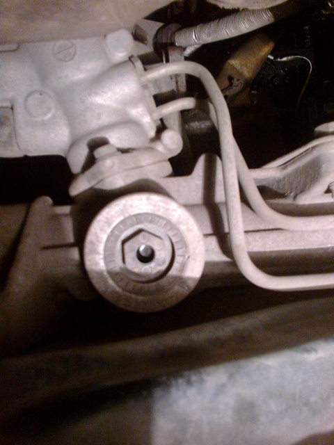

Ползвам темата да попитам ,каква е ролята на гайката и отворът по средата в нея.

С тази гайка регулираш "хлабината" на рейката. Вътре в рейката имаш един гребен със зъби и едно зъбно колело, което върти гребена на ляво и на дясно според посоката, на която го въртиш от кормилния прът. Луфта на зъбната предавка между гребена и колелото се определя от една тефлонова втулка, която посредством една пружина натиска гребена към колелото с различна сила. Тази пружина я натягаш в различна степен с тази гайка т.е. посредством тази гайка можеш да "охлабваш" или "затягаш" рейката. Ако я охлабиш прекалено много, започва да тропа гребена в колелото и да изяжда зъбите на гребена. Ако пък я стегнеш много, волана спира да се изправя сам и става по-тежък за въртене, като износваш по-бързо тефлоновата втулка заради триенето на гребена в нея, както и зъбните колела. Има някакво оптимално положение на тази гайка, при която всичко е ок - волана се върти леко, без рейката да тропа, върща си се сам и всичко е ок. Останалите положения амортизират рейката по-бързо и не са комфортни за управление.
Често се случва гребена на рейката да е износен в средата, при което се получава така, че в средата има луфт и когато го обереш с тази гайка, в средата е супер, ама в краищата затяга доста и волана не се изправя сам при завиване. Това се оправя с нова (друга) рейка.
С две думи - ако нямаш някакви конкретни проблеми, за които е сигурно, че са от рейката, тази гайка не я пипай.
:beer
