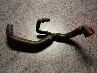

Здравейте колеги, бих искал да ви попитам от къде бих могъл да намеря само този чаркалък (оградения с червено) ?
Това е маркуча за антифриза който тръгва от капака на главата на двигателя (V5 AGZ 150 hp) и отива в единия край на радиатора за парното. Номера по VW на цялото това нещо е 1J0 122 157 CE. Където и да питам ми предлагат само оригиналния маркуч със всичките му накрайници и бързи връзки на цена от 70 лв., а на мен ми трябва са тази бърза връзка от снимката, защото имам съмнение, че моята леко таи. И при положени че бързите връзки на радиатора за парното са по 5 лв. ми се струва безсмислено да дам 70 лв. за тази на капака на главата, която е почти като тези на радиатора.
Та ако някой е сменял точно тази бърза връзка, ще се радвам да сподели от къде е успял да си я намери.

Здравейте колеги, след многократно доливане помалко на антифриз най-накрая реших да прежаля едни 70 лв. и да сменя тази бърза връзка. А междувременно попаднах на един магазин в който продават всякакви такива бързи връзки за охладителни и турбо пътища, и след малко оглеждане и пробване открих правилната бърза връзка за 20 лв.
Сваляйки старата спукана връзка от капака на главата установявам, че тя си има собствен номер 3В0 121 291. Такъв номер обаче не фигурира в ETKA, там излиза 1J0 122 157 CE което на практика е същата бърза връзка, но в комплект с маркуча и във VW струва 70 лв.
Поразрових се малко из нета с открития номер 3В0 121 291 и в един сайт намерих същия случай на същия мотор AGZ, където същата бърза връзка беше заменена с ето това "1J0 122 291 C" което във VW струва около 23 лв. и лесно се намира в повечето магазини за авточасти. Дефакто това е същата бърза връзка като на радиатора на парното само че с по-голям ъгъл на извивката.
Ако имах тази информация преди, отдавна щях да я сменя. Надявам се тази информация да помогне на някой друг колега да си намери правилната част.
