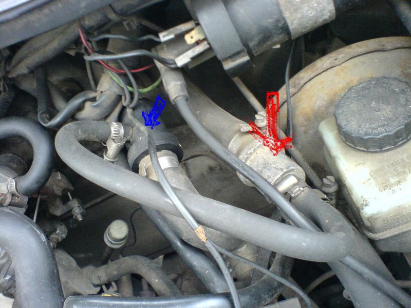

Съгласен съм с горните две мнения , но не мисля , че проблема е в гарнитура на главата. На голф 4 има едни клапи, които преди достигане на някаква температура на двигателя затварят циркулацията през радиаторчето. Едната е на входа, а другата на изхода. Маркучите може пак да се загряват около съединенията, защото все пак са близо до малкото маркуче през което винаги минава течност. Надявам се да съм прав.
Това ли са ?
Та браво на колегата, който го спомена ;)
Това ли са ?

И аз съм съгласен но предполагам,че човек като диагностицира"парещи маркучи" ще забележи въпросните клапани или байпаса между тях.Чета и си правя някакви изводи,дано не греша.
