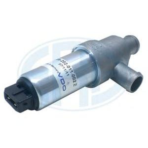

Мнениеот Voluminer » Пет 03 ное 2017 7:18
А разбра ли дали е спукан? Защото няма много смисъл да дадеш 40лв за да смениш работеща част. Снимки не мога да предложа, като застанеш пред колата с отворен капак се намира в лявата част под тръбата която свързва кутията на въздушния филтър с дросел клапата. В задната част на капака на ангренажния ремък ще видиш рейката, точно върху нея се намира. Ако ще се мъчиш да го сменяш само на студен двигател! Да не се запалиш...
Ето какво представлява.
регулатор на налягане на горивото VDO X10-740-002-003 VW Golf 3 (1H1) 2.0 GTI 16V imagelist-1275984336.jpg
регулатор на налягане на горивото VDO X10-740-002-003 VW Golf 3 (1H1) 2.0 GTI 16V imagelist-1275984336.jpg (2.78 KиБ) Видяна 1229 пъти

Оказа се,че не е от регулатора на налягането на бензина - смених го - проблема си остава.....
Къде точно се намира тоя стъпков мотор ? Как се почиства ?
