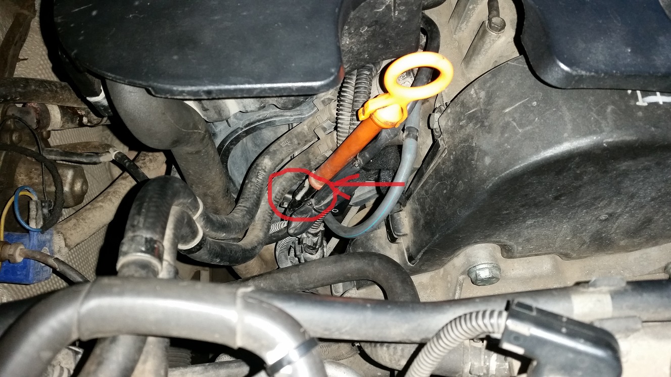

Къде точно се намира този сензор на AUS да го почистя ако мога ?

Някъде близо до дросела. Просто го изключи и виж дали ще има проблем. Би трябвало да работи без него без проблеми само за теста.

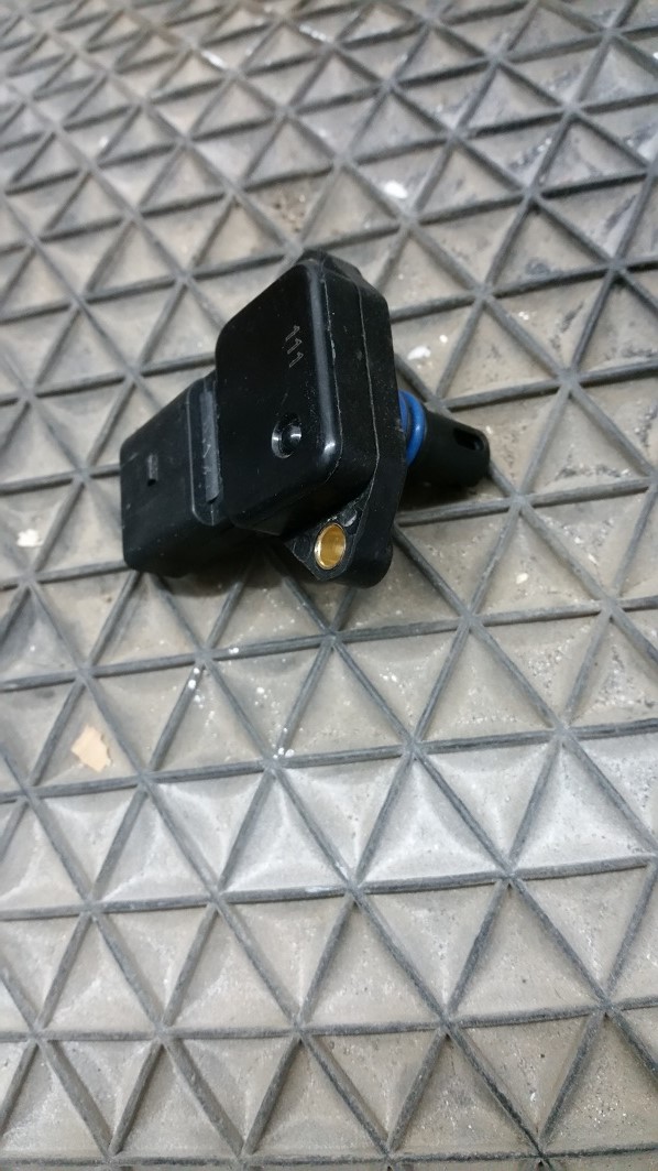

На първата снимка е мап сензора,а на втората е мястото където се намира.Ще го видиш от дясно на пръчката за маслото хванат е с 2 болта за колектора.Моя го свалих и почистих със спрей за карбуратори.При мен набутваше и грешка "p1553" и светкаше лампа "EPC".След почистването на мапа и затапването на ЕГР придърпването спря и сега няма проблем.Ако откачиш буксата и запалиш ще набие грешка.

Колега, holi_jolie, проблема ти беше не МАП сензора, а егр-а, от там мап сензора дава грешка, това му е работата, да отчита нялагането във всмукателния колектор! На мап сензора няма какво да му се счупи и тези сензори, на Бош са много надежни, могат да надживеят колата.
