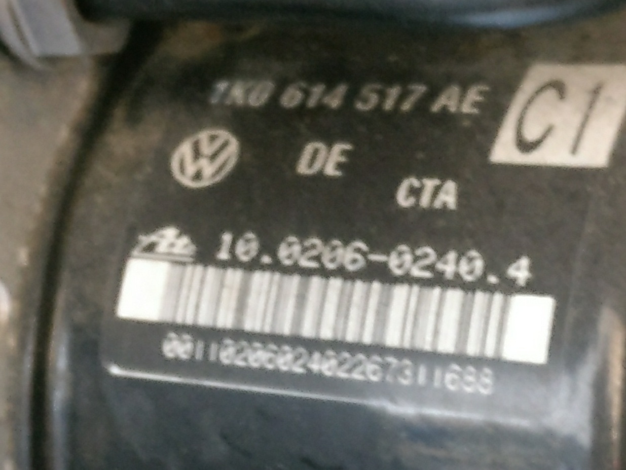

На моята кола номерът е 1K0 614 517 AE (C1)

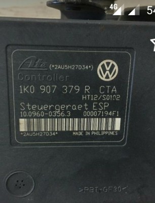

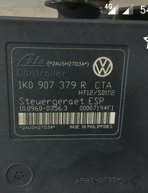

Това е номерът другия не мога да го снимам

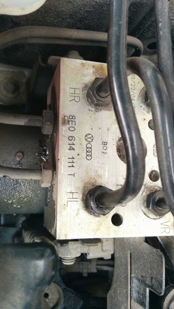

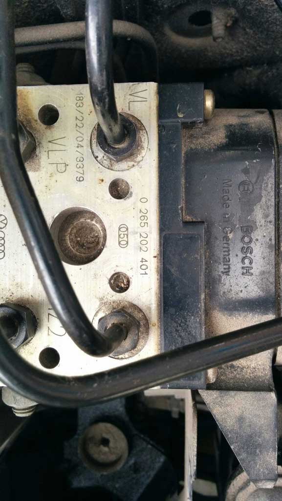

Това реално не мога да го заснема това е от интернет намерено
