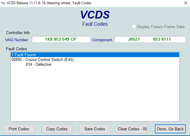

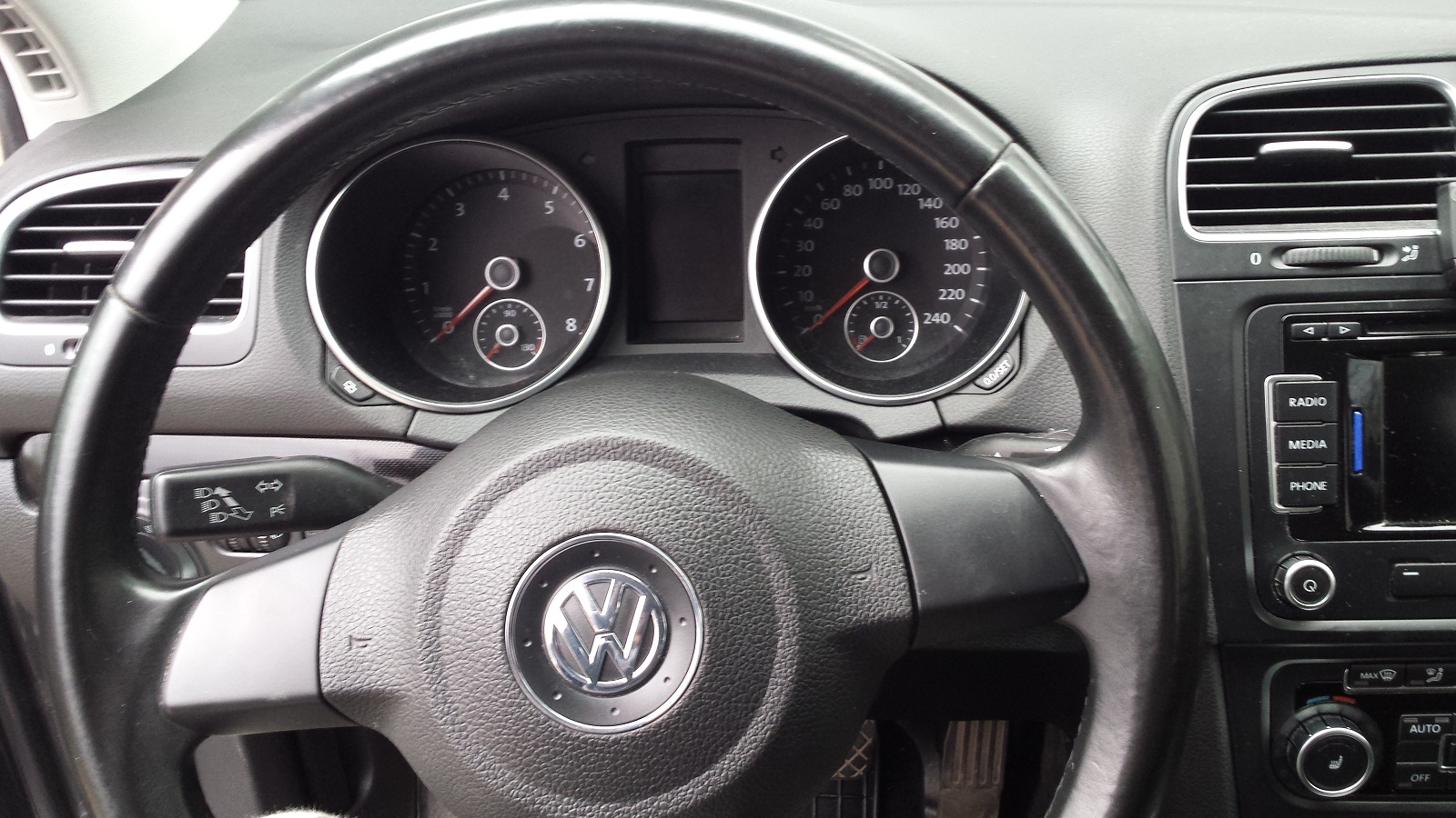

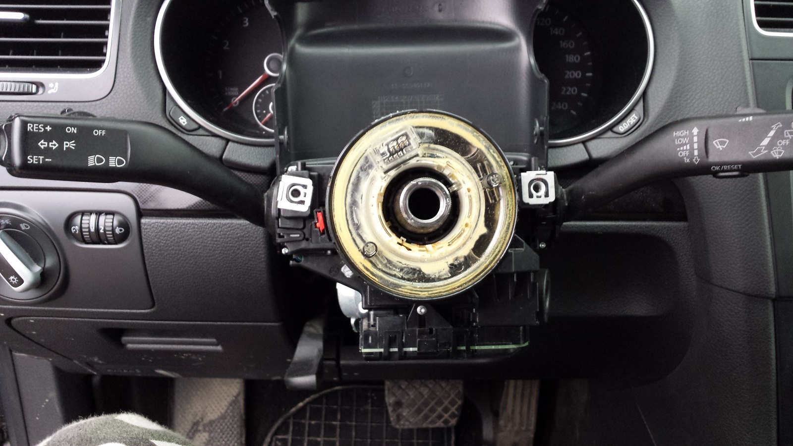

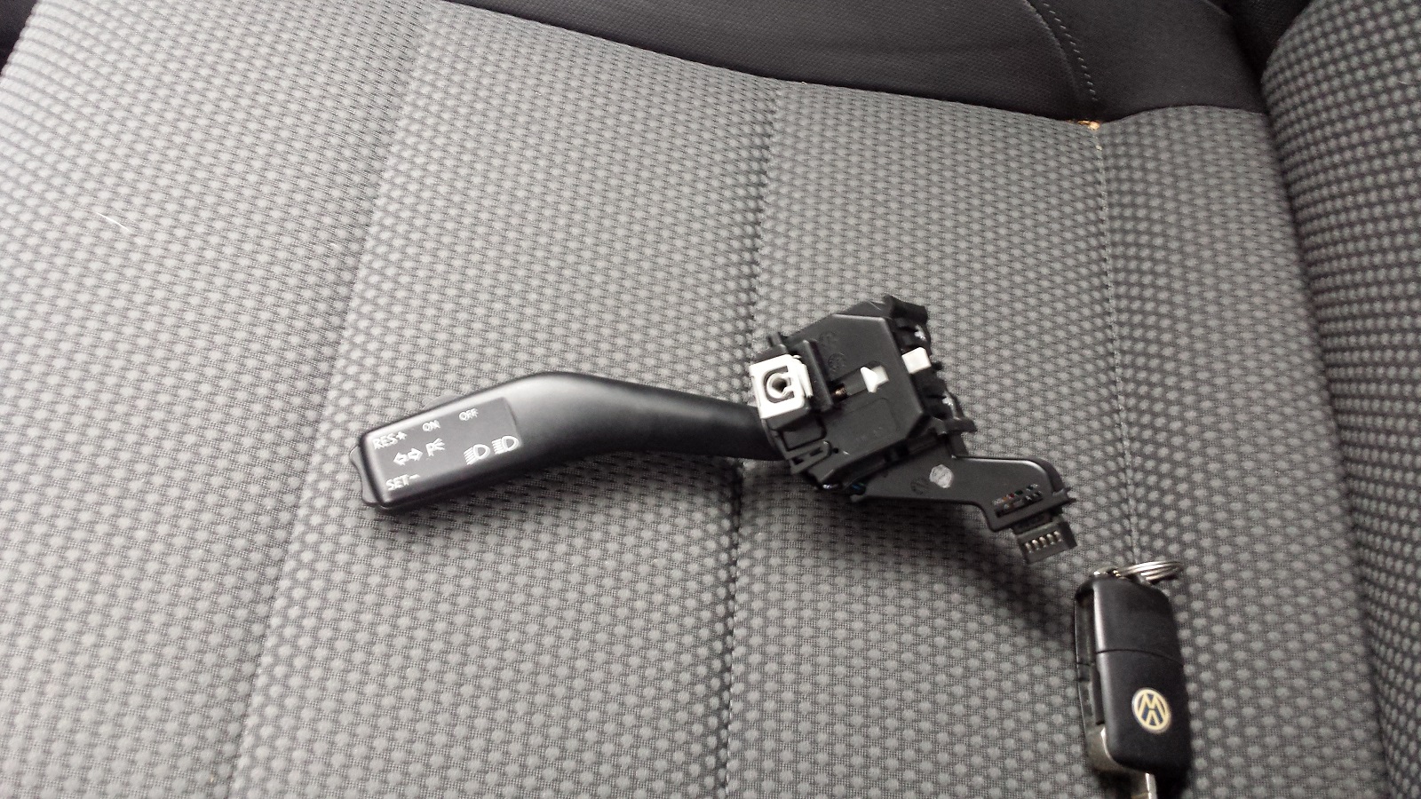

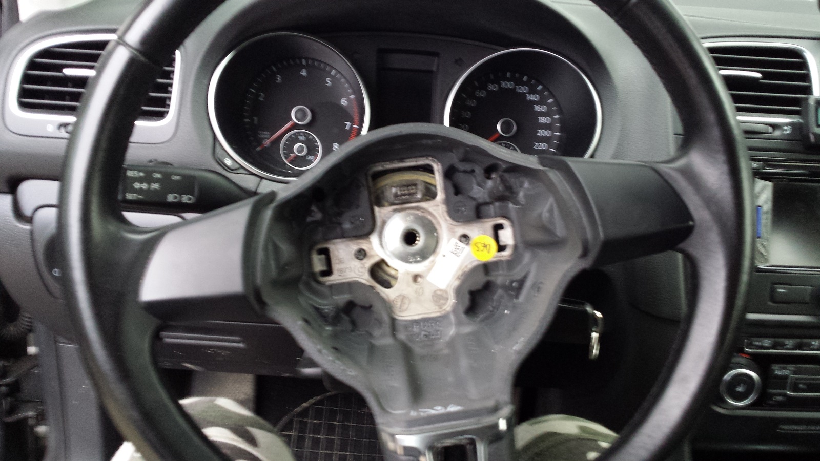

Здравейте! Да продължа темата...намерих лостче инсталирах го...кодирах го иии...етсествено не тръгна...прилагам и снимков материал ако някой може да помогне. Само да кажа че лостчето е от Мк5

Модула под волана ти е midline, поддържа темпомат и борд компютър.
Според ръководството, ако колата ти не е оборудвана фабрично с темпомат, може да има нужда да пуснеш един кабел от буксата на модула към компютъра. Ето ти един линк, дано е полезен.

Да знам че модула би трябвало да поддържа темпомат (1K0-953-549-CP Type 2 SW 0111 Midline - Midline: Cruise Control, Board Computer)...също така проверих буксата към модулда има черено-бял кабел към краче13...така че не знам къде е проблема...не знам дали има вариант да се провери или замери лостчето дали е съвместимо с модула?
