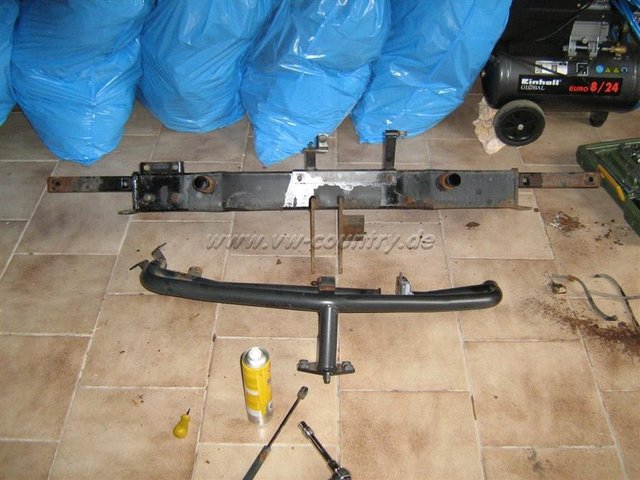

Става, ако няма да монтираш панта с резервна гума. Иначе само металната основа на пластичната облицовка може да се ползва с малко изрязване. Самата греда на задната броня на кънтри-то е доста по-масивна заради стойката на резервната гума и теглича, спрямо задна греда за обикновен Голф2 с теглич. За съжаление не направих снимки на моята, когато правих профилактика, затова ето нещо от нета:

Благодаря за информацията, значи тази града която съм взел няма да ми свърши работа защото искам да монтирам и стойката за резервната гума. Да се продават някъде такива греди ?
