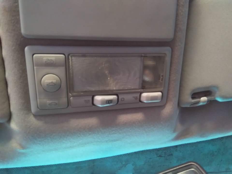

Ето го въпросния плафон
Колеги искам да сложа лед крушки ама ме е страх да го напъна плафона, че и с тоя мек таван се притеснявам да не го скъсам нещо
Благодаря предварително :)

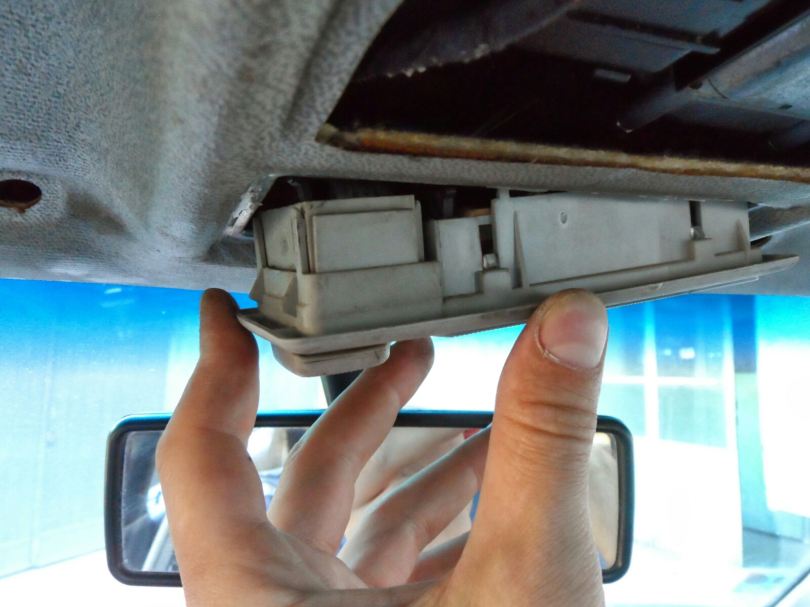

Напъни го от ъгълчето и ще излезе ! Смело няма страшно. Само е щракнат!

На моя, в дясно по средата има метална пластина - тя закрепя плафона към тавана. Единия път като го вадих, тази пластинка отиде някъде навътре и после дълго време беше с хартийка, докато не свалих тавана да си я намеря...
Внимателно и бавно и ще стане....
По средата съм сложил плочка с 18 диода, мисля, с преходна букса за захранването. От дясно е Т20 мисля, там още не съм слагал....

Иначе от едната страна има ламаринена пружинка. Достатъчно е да подхванеш с ответката и ще излезе.
