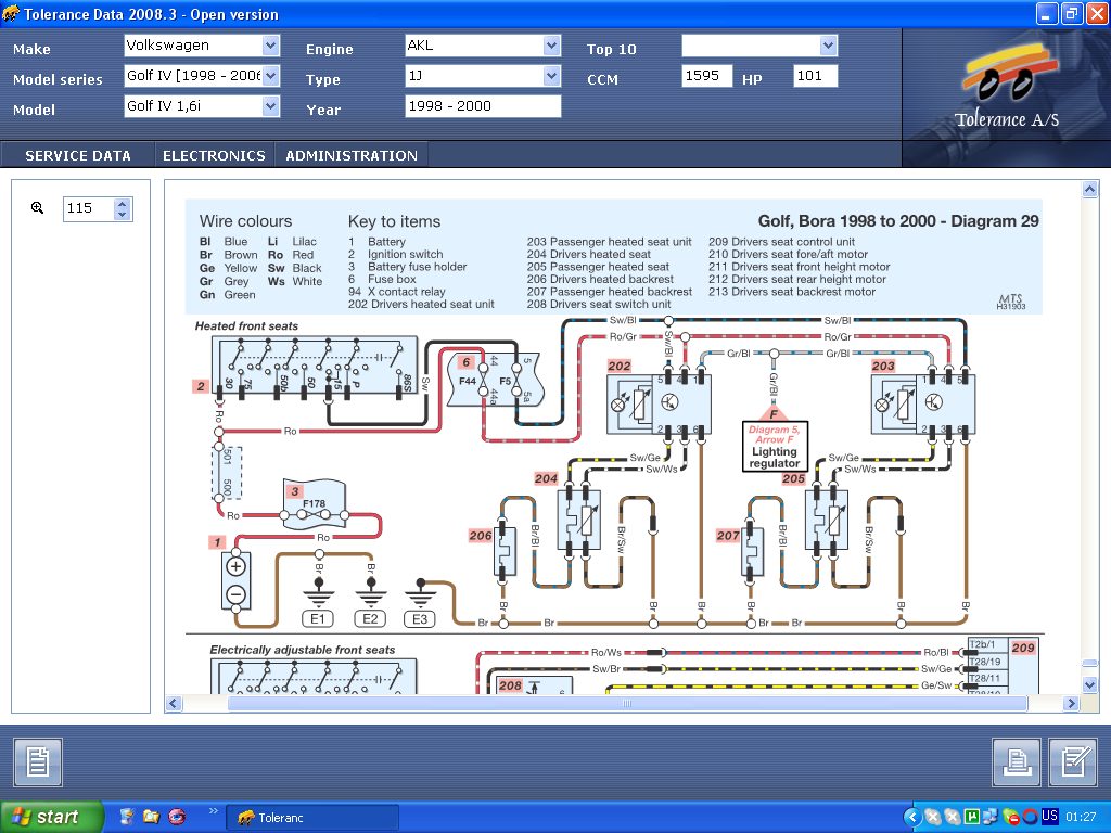

Здравейте колеги,
трябва ми ел.схемата на подгряващите седалки на Голф 4 понеже имам подгряващи седалки,а нямам нито схема,нито кабели нито копчета...нищоооо и тепърва ще прекарвам инсталацията.В смисъл интересува ме дали трябва само да пусна 2-3 кабела към копчетата които в последствие ще купя ако някой има да ми продаде или има нужда и от бушони,релета и т.п. неща........

това ще свърши ли работа:

Благодаря колега!Дано свърши работа......

Дано да ти помогне!!!
Пиши да ни кажеш как си се справил - нагреватели, кабели от къде си намерил?
g4_wd19.pdf
(134.57 KиБ) Свален 342 пъти

Да по посочената схема. Всичко мина нормално и сега вече ми топлят Д-то :lol:

Подгреватели не съм търсил.Аз си смених целия салон. Копчета си купих от моргите звъннах на нялколко и се намериха ако не се лъжа бяха 80 лв. забравил съм вече.Кабели и букси не съм си играл да търся .Купих си кабели /различни цветове/от магазина,малко мъжки обувки,малко термошлаувка и по посочената схема се започна навързването.Цена 700 лв. салона + 80 лв. копчета + 5-10 лв. + кабел 1-2 лв.термо шлаувка + обувки 1лв. = +-800 лв. всичко .
Поздрави ,
Ако има нещо питайте.

Колега това са схемите по които са направени седалките...дано ти свършат работа.И най-вече първата.
