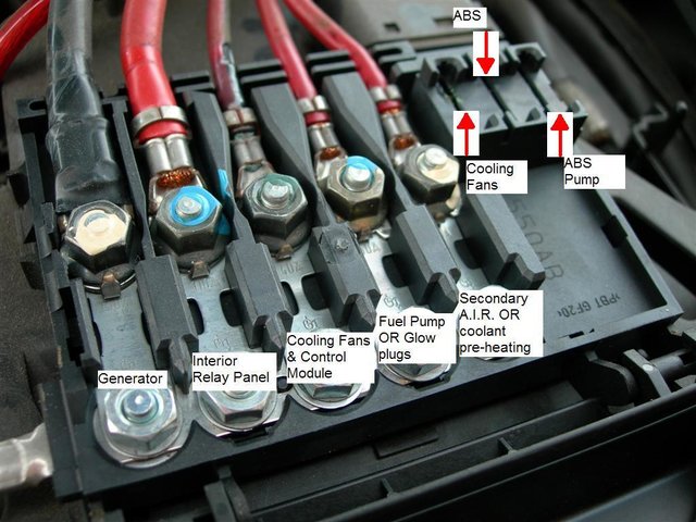

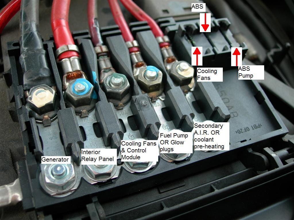

Колеги имам следния проблем миналата седмица в жегата реших да пусна климатика и компресора не иска да се включи перките тръгват почват да въртят газ има в системата на диагностика не дава грешка на буксата на компресора подава импул за секунди и спира пробвах с оправшението на друг голф и мойто стартира другия компресор а неговото пак не иска от какво може да е защо подава ток на импулси доло и не тръгва.

Прегоряло бушонно гнездо над акумулатора.

И във този случай какво трябва да се направи колега иначе бушона е здрав.

Смени бушониерата.

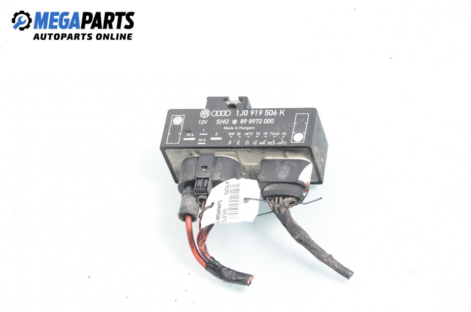

Това ли е модулчето?

Колега при мен този модол си е наред колегата има на предвид за това

Проверих бушоните и самата бушоньера и всипко си е океу там от какво др може да е
