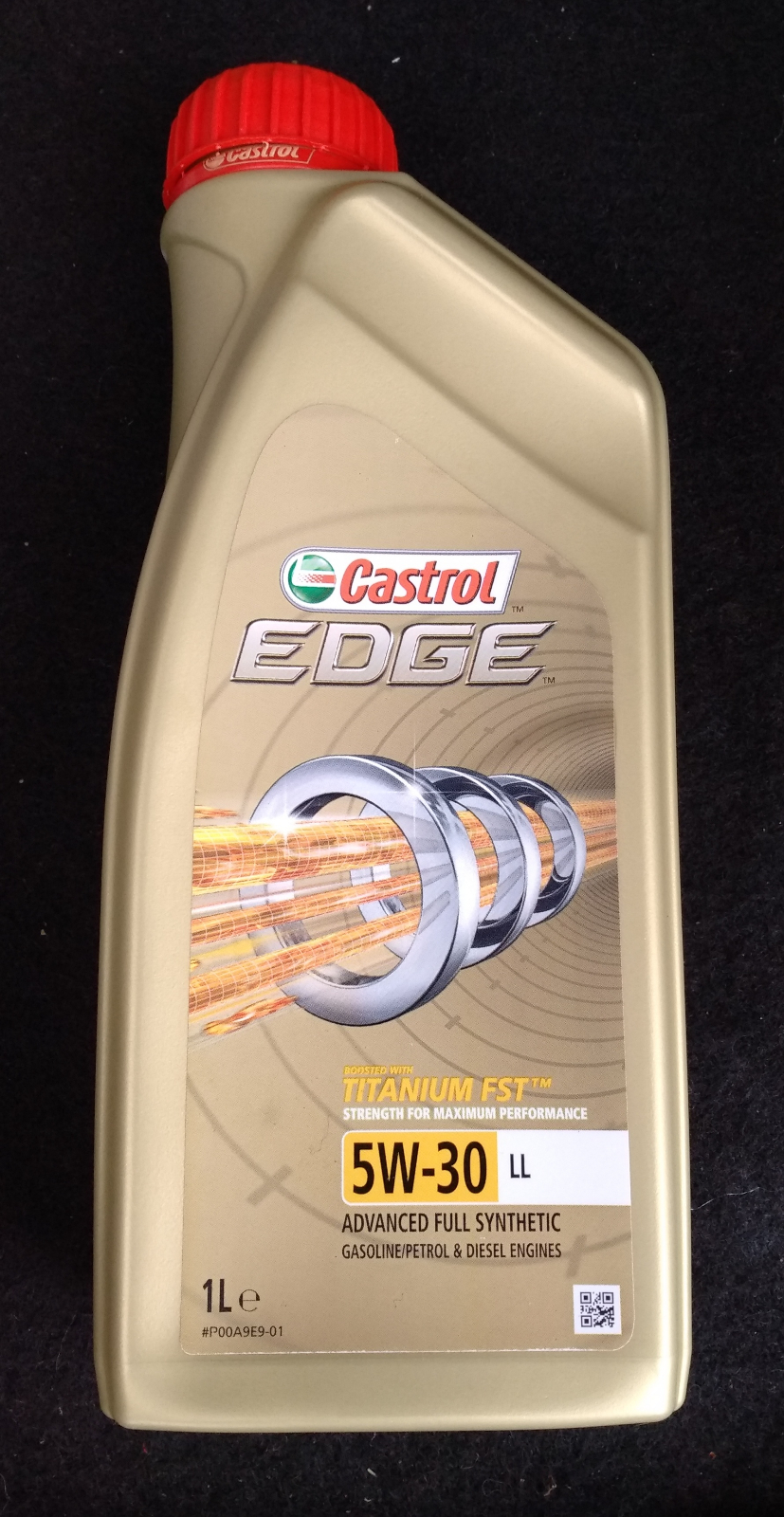

Здравейте.
Баща ми е собственик на въпросният автомобил. Измина година и половина от последната смяна на маслото. Питането ми е колко като период е възможно да бъде удължена смяната на маслото, тъй като предписаните километри няма как да се изминат скоро. Пробега е около 3000км годишно, само градско и общо взето кара като "баба" :biggrin . Визуално маслото няма промяна, съпоставено това което се отича по щеката и новото което стои в багажника (остана 0,5 литра при смяната, досега не се е налагало доливане). С това не казвам, че няма нужда от подмяна. В сервиза казват - всяка година - но те си гледат своят интерес. Досега е подменяно всяка година, но се чудя има ли смисъл. Маслото е пълна синтетика. Прилагам снимка. Колата е купувана и карана в България, баща ми е втори собственик. Към момента автомобила е на 88 000км.
Благодаря предварително.

10хил км или една година
Zdravko Zankov
Мнения: 13549
Re: WV Golf 6, 2010г, 1,6 бензин, 102hp - перод за смяна на масло
Мнениеот Zdravko Zankov » Чет 12 апр 2018 13:30
На две години е екстра.
Това е пълна синтетика.
Мнениеот stefan4o » Чет 12 апр 2018 15:40
И на мен ми се върти в главата, че пълната синтетика й дават две години.

Re: WV Golf 6, 2010г, 1,6 бензин, 102hp - период за смяна на масло
Мнениеот ronnie72 » Чет 12 апр 2018 15:47
Благодаря ви. Значи на есен.
Мнениеот nikname » Чет 12 апр 2018 19:18
Колега на този мотор 102кс BSE,BSF,BGU маслото е препоръчително да се сменя на не повече от 8000км.Нищо че в книжката пише 15000км или една година.Става но при условия непосилни в днешно време в БГ-качествени масла,качествени горива и тн.....
Имам същия мотор и карам 90% градско и маслото повече от 6000-7000км при мен не се задържа.Карането на къси разстояния и чести студени стартове съсипва маслото доста по-рано от колкото ни се иска :smile
Масло с норма 502/505 каквото пожелаеш 5w30,5w40,0w30,0w40.Може и 504/507 но в него е спестено от някой добавки в маслото/еко норми,какво да се прави/ от които този мотор има нужда-а именно висок ТБН,висок HTHS над 3,5.
Тези мотори идват от чужбинско карани вероятно повече от 15000км с едно масло,което за мен е .... :screwy акъл не ми го побира...такова масло преседяло в картера толкова време и км е ''мъртво масло''.
П.С сега видях че колата е купувана от Бг.....но горното си важи в пълна сила :th_up

Една година е нищо при условие че не се навъртат поне 10 000 км за смяната , разбира се ако човек е педант може и на 6 месеца да сменя маслото . Аз лично също не навъртам повече от 5000 на година затова сменям на две години маслото с качествена синтетика 5-40.

Мнениеот nikname » Пет 13 апр 2018 13:59
Най коерктно е маслото да се сменя на база моточас,а не на изминати км.
Маслата 502/505 имат цикъл от около 350м/ч,а 504/507 са 650м/ч.
В градски условия 350м/ч са около 8-9000км при средна скорост 25км/ч....
Само за информация 95% от маслата дето ни ги продават за пълна синтетика са далеч от нея.Не се хващайте на лафовете на масларите,надписи по обложки и тн...пише ли HC technology не си мислете,че е 100% пълна синтетика :biggrin
Разбира се ХК малсата не означва лоши масла,има и добри такива.
Масово са хидрокрек,с около 10-30% синтетични подобрители :mhihi Процента на синтетика най-много е в маслата с грейд 0w20,0w30,0w40....има изключения и в другите 5в30,5в40 но тогава цената е солена.
