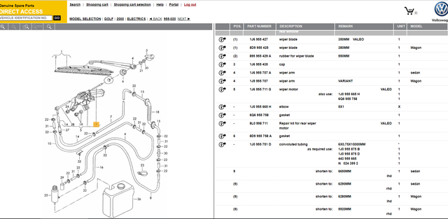

Ето схема:

Няма я, да, някои бяха приспособявали химикалки и антени. Ако някой я намери и аз се нареждам на опашката. Масов проблем е това, не знам защо не се продава. По-скоро трябва да е ремонтен к-т.

Знам, че има.Това работя случайно.Тръбичката е част от мотора.Няма я отделно.
