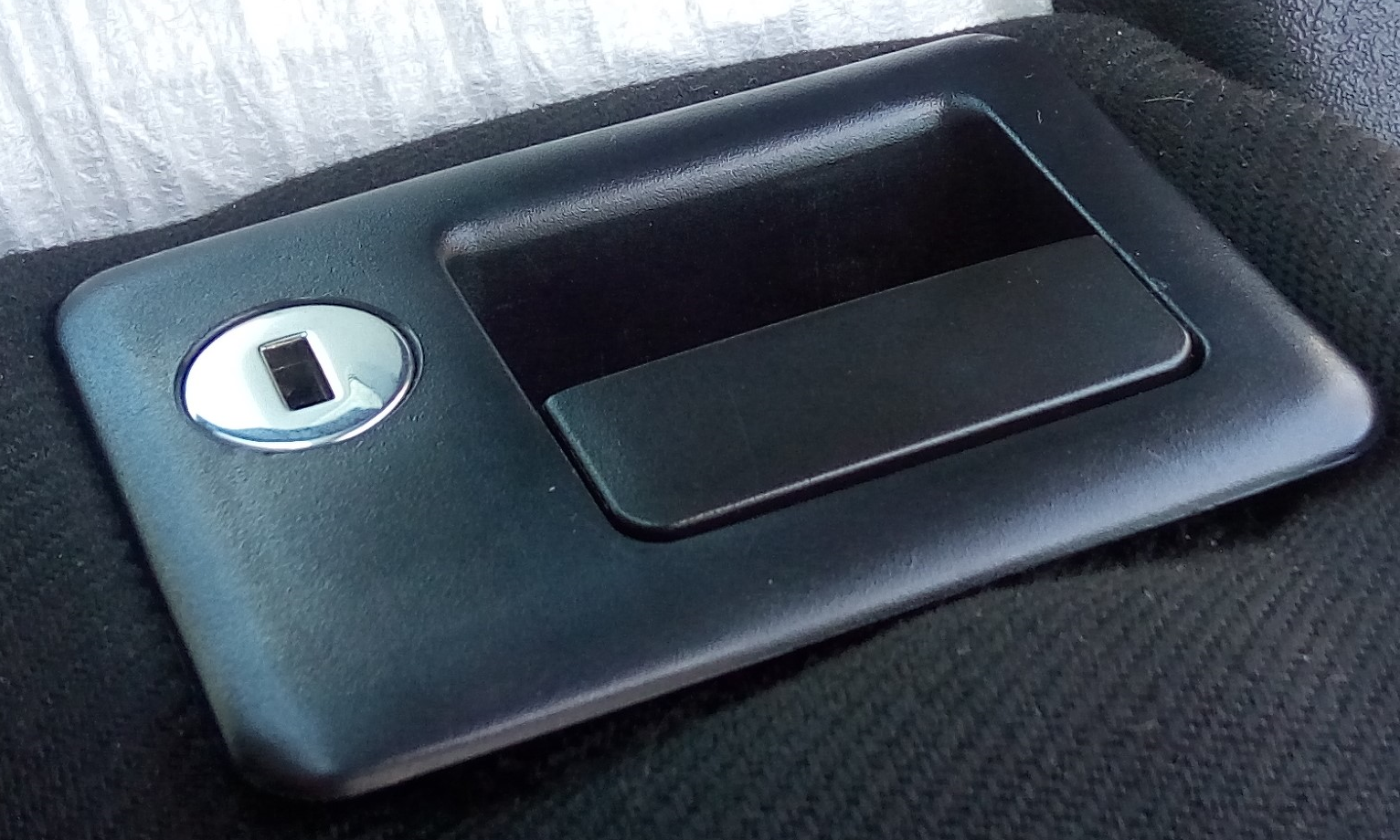

Опитвам се да разглобя ключалката на задната облегалка зад шофьора на Голф 4, Бора, Джета, но нещо не успявам.
Когато се опитвах да "освободя" облегалката, сякаш нещо се "откачи" вътре или може да се е счупила.... знам ли... Искам да видя какво е станало, но не мога да разбера как се разглобява и въпроса е да не я счупя.
Някой сблъсквал ли се е?
А някой може да каже номера на артикула какъв се води? Благодаря!
Прилагам снимка на модела:

Интересувам се от развитието на темата,понеже при мен се счупи механизма в задна дясна облегалка.Преди да сложа седалките,явно едната е паднала и се е счупила.Аз ги монтирах и като се опитах да откопчея направо се разпадна и сега липсва всичко пластмасово,което се вижда тук на снимката и съответно не мога да сваля облегалката (поне не и здрава,годна за ползване).
Дано има колеги,които да помогнат с решение.

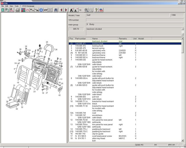

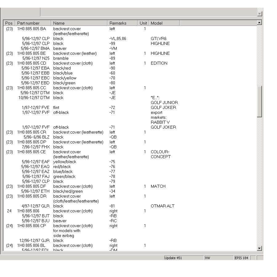

За това ли става дума?

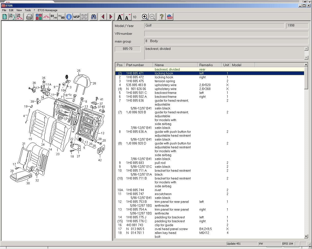

radotom написа:За това ли става дума?
Да за това, но не мога първо да разбера каква позиция се води? 34? Не я виждам в списъка за да видим номера на артикула?
Второто, което е не виждам тези винт поз. 17 как се стига до него? :confused
Може ли продължението на списъка с позициите?

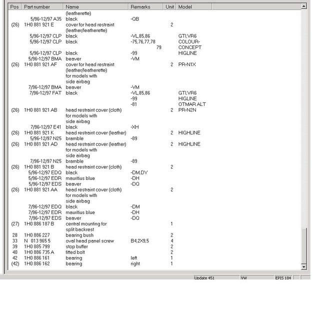

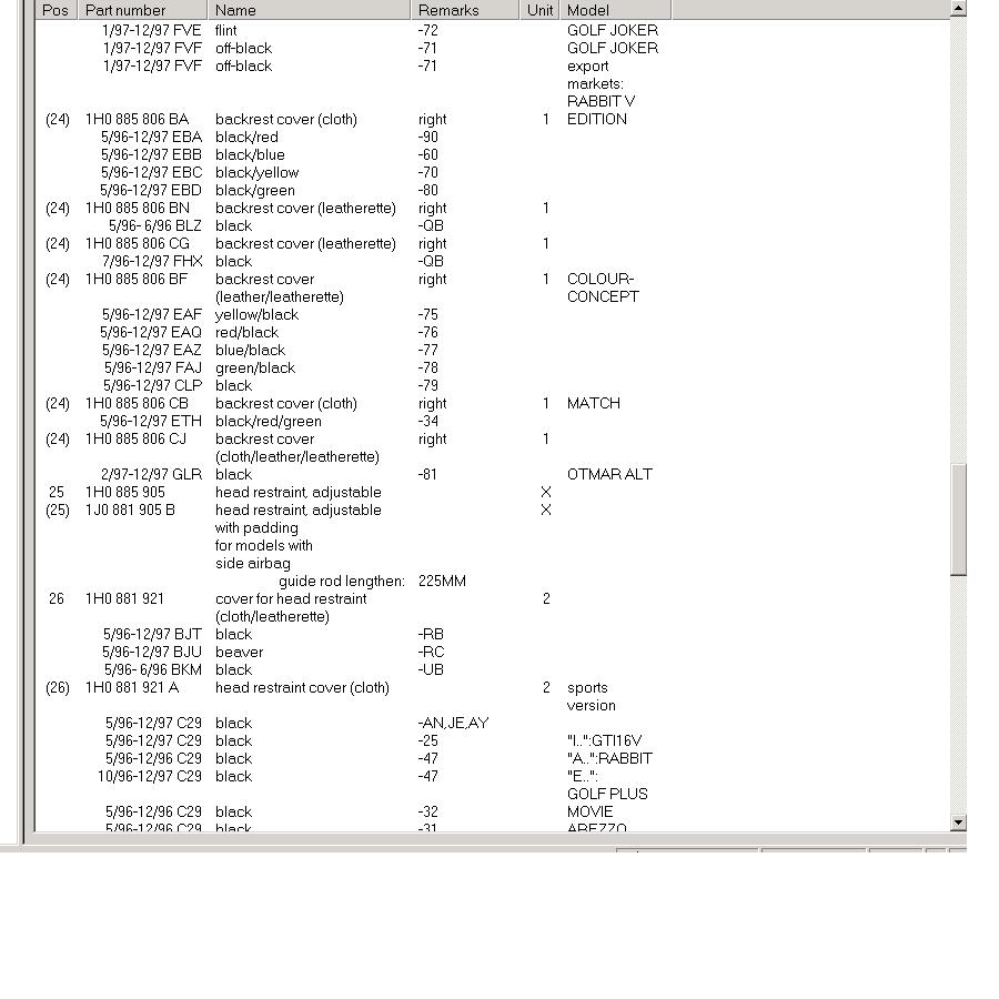

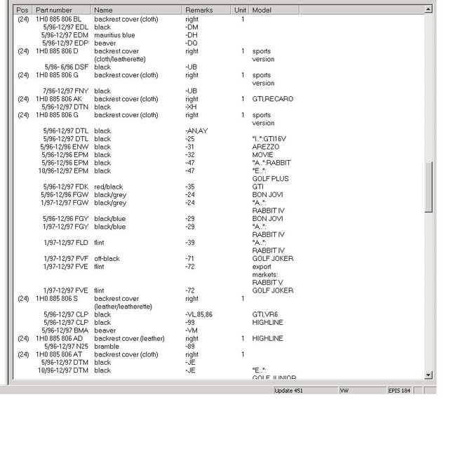

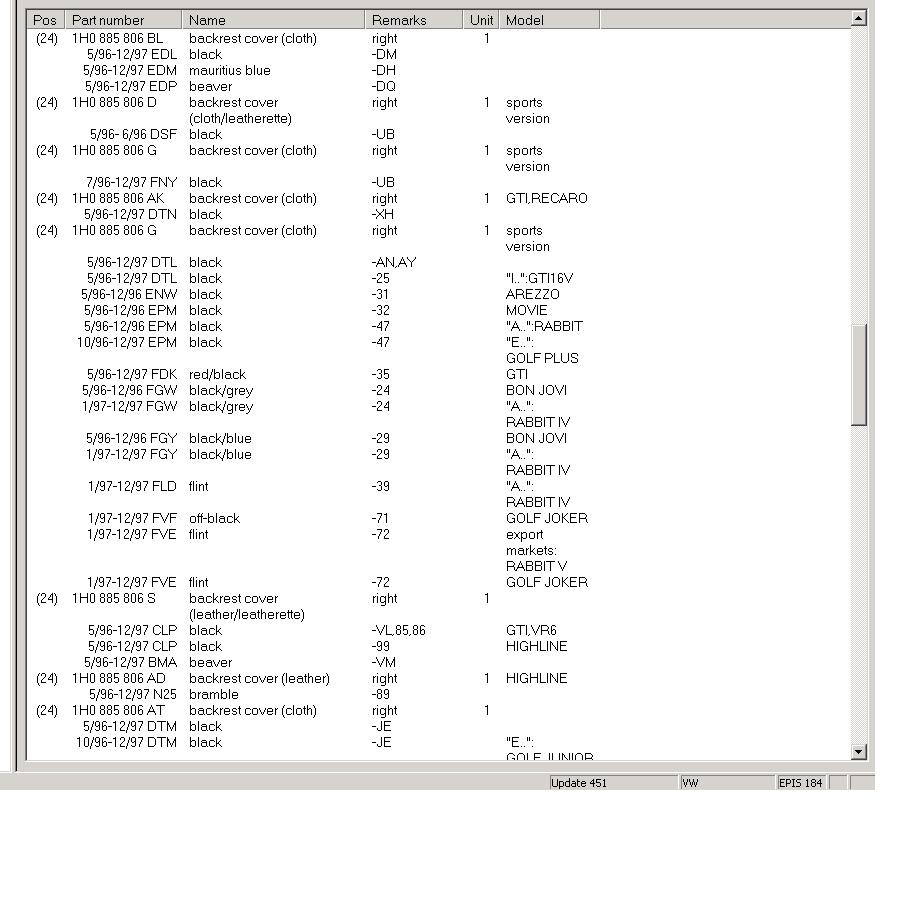

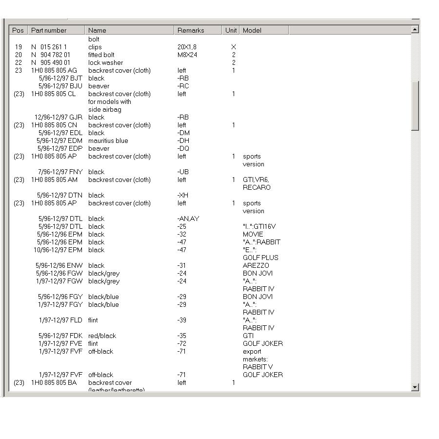

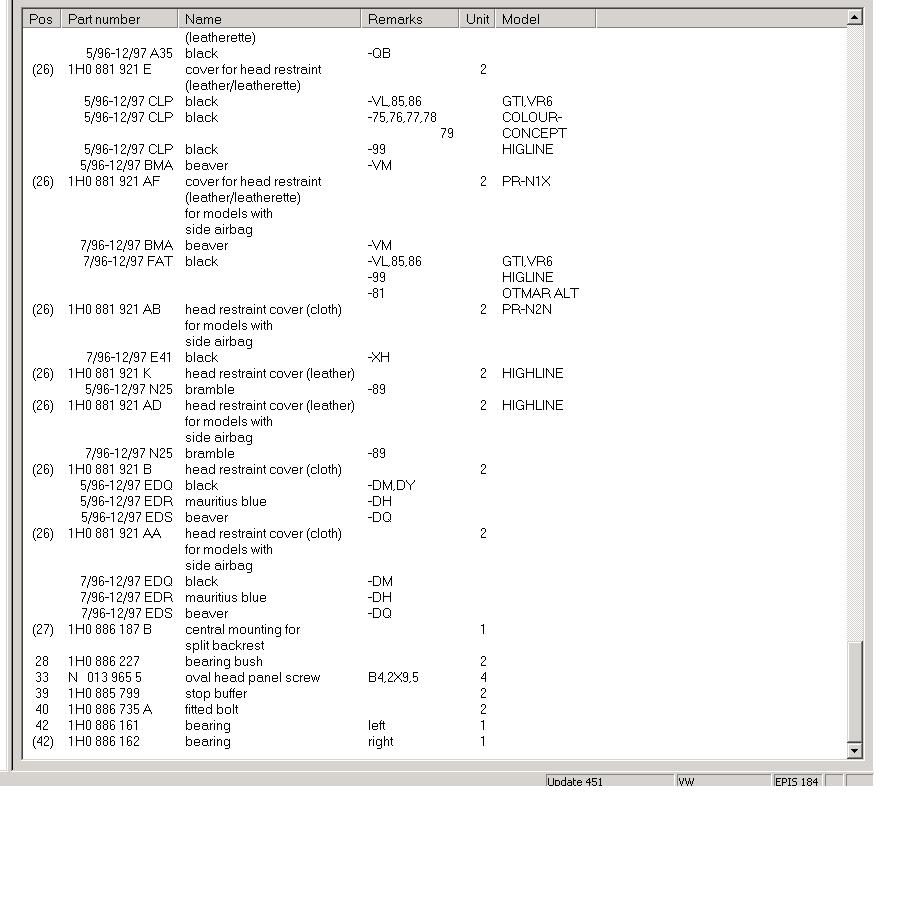

Ето всичките подред:

Интересно... защо позиция 34 я няма? Нищо не разбрах!
