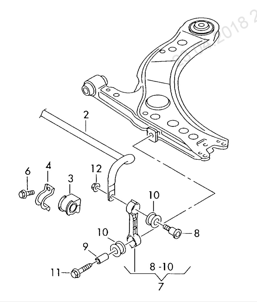

Колеги, помагайте, голфа къса втора биалетка. Като го качвам пред нас има един момент, в който предна лява и задна дясна са на по-високо, и предна дясна гума остава не натоварена. В този момент предна дясна биалетка се къса. Ухото отдолу просто се къса на две и биалетката се откача. Карам го от четири години, преди две седмици се скъса така биалетката, вчера я сменихме с друга и днес се скъса пак. Пак същата, от същата страна, при идентични обстоятелства. Колата няма никакви признаци по окачването да има проблем, гледа я майстор, никъде няма луфтове. При каране няма проблем, няма вибрации, не дърпа воалана. Всичко останало изглежда е ОК.

Въпросът е това нормално ли е да се случва и дали просто биалетките са слабо място или да търся друг проблем?

Търси защо се късат!
С този вид щанга и биелетки ли си?
Гледам, че има различни видове за тая биелетка
Да не би да са ти монтирани неподходящ вид биелетки?

Мнениеот kris11 » Вто 24 апр 2018 8:47
крепежа на биалетката стяган ли е при стъпил на гумите си автомобил?
