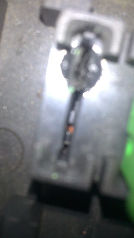

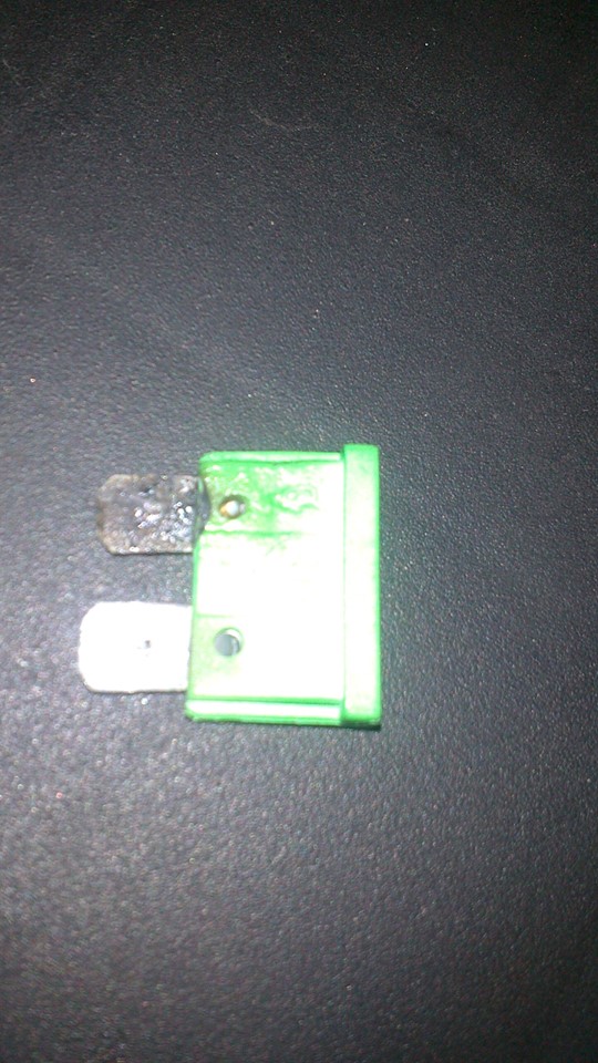

Здравейте пичове, имам проблем с бушона за перките на Голф 4, 1.8 АГН 98г. Значи бушона е нагорял и едното краче е леко стопено, а другото е като ново. Ето и снимки. Мисълта ми е, как да реша проблема, защо се топи? Ако сменя бушониерата и пак се стопи бушона къде да търся проблема?

Мнениеот stefan4o » Нед 04 фев 2018 19:18
Лоша връзка.

Мнениеот ktamen » Нед 04 фев 2018 20:20
Като не слагаш алуминиеви башони и като затегнеш и почистиш проблемната връзка. Ако не разбираш какво ти пиша - иди на майстор.

Мнениеот Zdravko Zankov » Нед 04 фев 2018 23:10
Гръка,таа бушониера е слабо място.
Смени я.

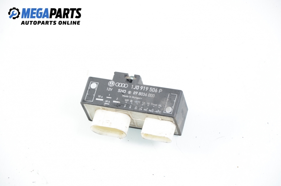

Ето това е релето за перките. Моето работи, но според майсторите това може да дава лоша връзка.
Смених я, но ми казаха, че трябвало и релето за перките да сменя, защото от него давало на късо? Ходих на майстор за него не било това проблема. Затова се допитвам, за да не ми изгори/стопи и другата бушониера.

Мнениеот Zdravko Zankov » Пон 05 фев 2018 16:44
Ако сте сигурни в релето,сменете и него.
Но гледай номерата,че за климатик и климатроник имат разлика.
