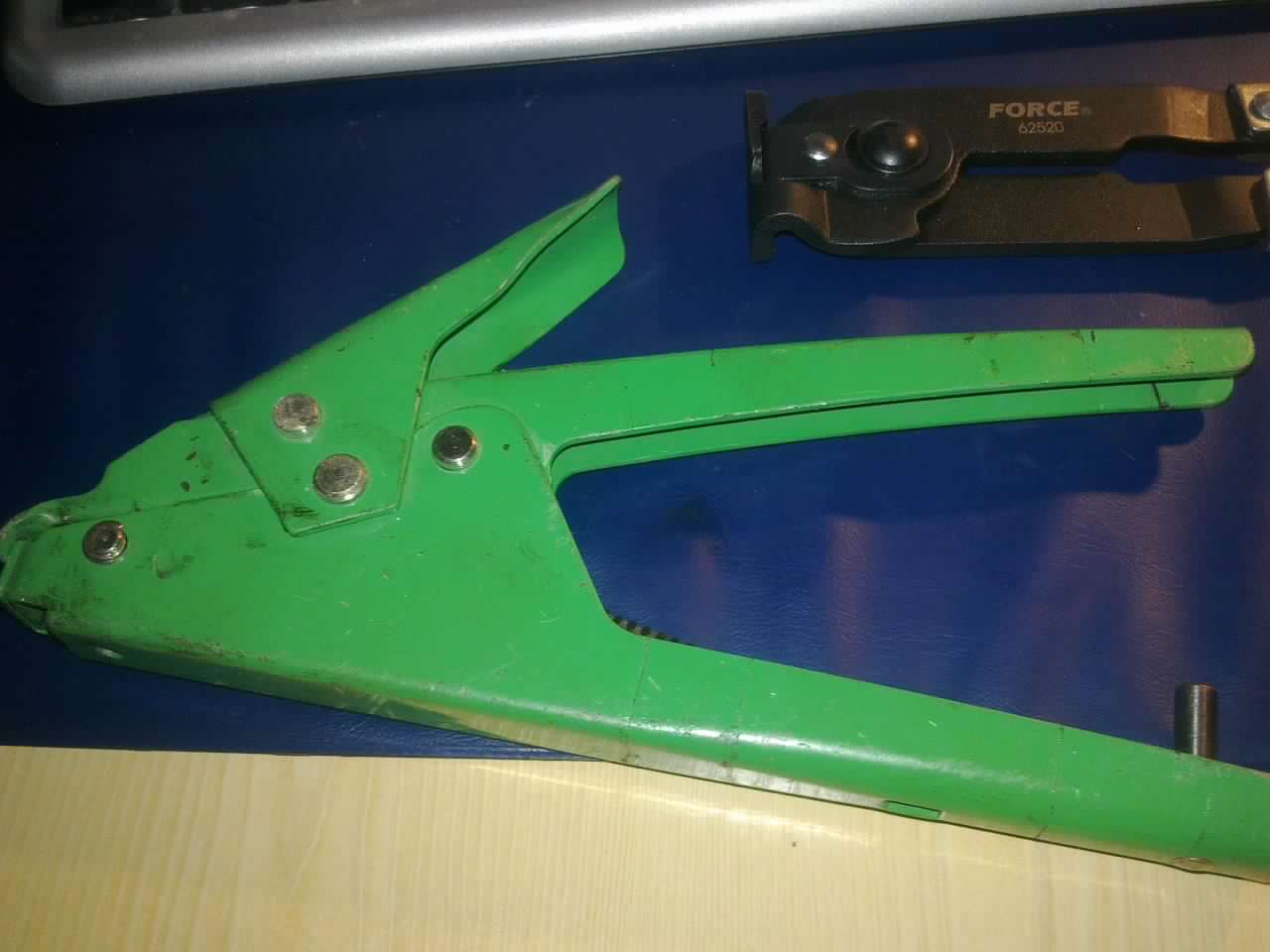

Клещаците ми са подобни на тия Факомки https://www.voelkner.de/products/764874 ... -455B.html не можах да намеря баш като моите ( като фирма) но са разбира се на леко по-поносими пари :)
П.п. намерих ги https://www.deppingag.ch/kabelbinderzange-348704172 моята е точно същата , но зелена.

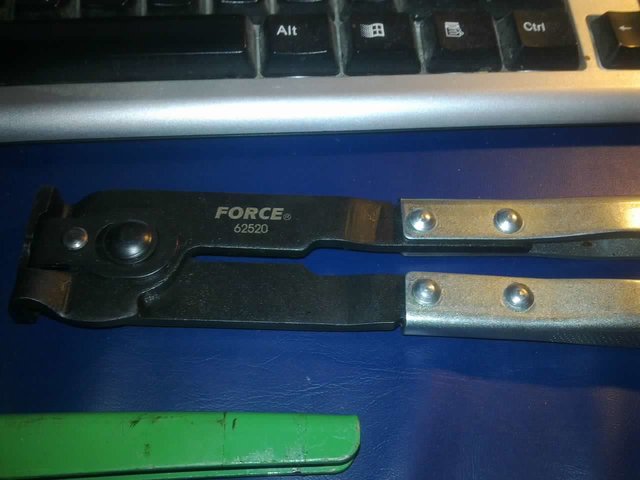

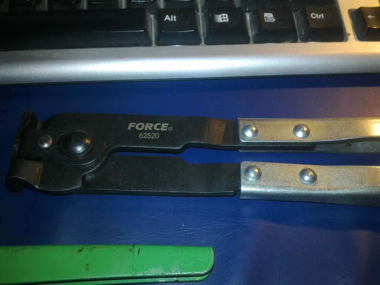

и за тенекиените:
Нещо издъних снимките при поправките , та пак ги снимах и качвам
