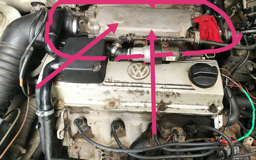

Колеги чува се някакво тракане идва от това нещо някой знае ли какво може да е

Това е всмукателния колектор, няма какво да трака там. Освен да чуваш цъкането на рейката.

Чувам цъкане но има и някакво тракане но явно идва от друго нещо а това цъкане от рейката нормално ли е или е за смяна

На един Опел Астра имах тракане, майстори искаха да разглобяват целия мотор, оказа се износена и пробита гранитура на изпускателния колектор (Ремонт с цена 80 кинта), изгорелите газове излизат директно и се чува едно гърмене и тракане...
Затова си провери изпускателен колектор и по специално гарнитурата.
