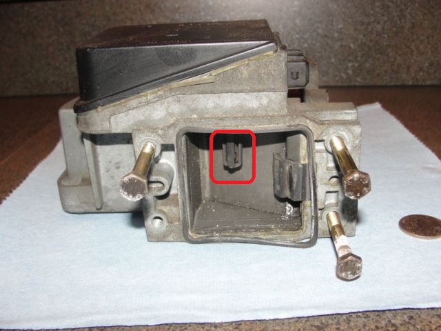

голф 3 2е 2.0 115 Датчик на температурата
Здравейте колеги някой знае ли точно къде се намира датчика на температурата за входящия въздух става въпрос за голф 3 2е 2.0 115 благодаря

Re: Датчик на температурата
На входа на дебитомера, буквално стърчи на пътя на въздуха. В AUTODATA се води IAT сензор.
Ограденото с червено:
Датчика се проверява на двете крайни крачета на буксата, на дебитомера: 1 и 4.
Датчика е NTC термистор,
грубо при 20 градуса околна температура трябва да даде около 2.2 кOhm стойност.
Съответно при 40 градуса около 1 кOhm.
