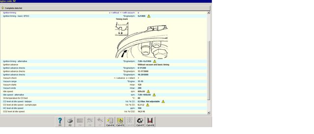

Понеже има спукана мембрана на вакуумрегулатора на делкото и след смяна на хол датчик ,така я е взел човека,имам съмнение че аванса не е настроен правилно.Пали някак трудно с повече въртене и някак трудно се изфорсирва,като претрисане се получава.
Всичко по запалителната система е сменено.
Мембраната ще се смени,но колко точно трябва да е аванса за този двигател и някакви особености има ли при процедурата откачане на вакуми или температурни датчици?
1.3 NZ инжекцион.

5-6 градуса преди ГМТ мисля беше тоя мотор. Но дали с изваден вакуум или с включен регулатор трябва да видя в аутодата.

Много благодаря!
