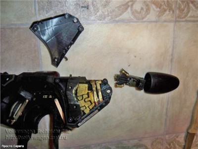

Re: голф 4 2000 кум.см., 115 к.с. Проблем с пръскалките на чистачките
отвори лостчето за чистачките. Гъвкавата медна оплетка е точкована към клемите на лостчето. Имах такъв случай с моторчето за пръскане. Оправих го на място, само с отваряне на капачката на лостчето / на малки щипки е/. И запоих гъвкавата оплетка за клемата.
Не можах да намеря моята снимка. Качвам 1 от руски форум за нагледност. При мен беше откачен десния гъвкав проводник

Ще трябва да се намери време хубавичко да се огледа лостчето. Най-вероятно е някоя жичка или пластинка.
