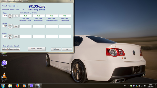

Купих табло и кабел vagtacho 3.1 но не иска да прочете пина.Трябва ми някой с командер може би или с tacho 5 за да види кода.Ако има такъв колега нека пише .Става въпрос за София или Перник

Connecting Bosch Motometer RB8/BPV...
OK
1J0920826C KOMBI+WEGFAHRS. BPV V07
Check for MotoMeter tacho...
Tacho is MotoMeter! SW: 705
Try First Pass...
Message Lost Error!
Access Denied!
Turn Ignition OFF, Then ON, wait 15 minutes and try again!
след 15 мин изчакване се появява същото нещо.Идея какво се случва?
