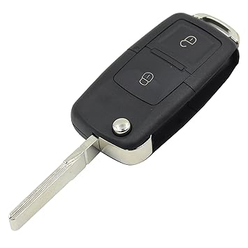

Първо открих, че има проблем с централното заключване. От вътрешната конзола мога да заключвам вратите (без шофьорската) и да отключвам всичките. Когато заключа отвън с ключа се заключва само шофьорската. Всеки път трябва да заключвам вратите от вътре и след като слезна да заключа ръчно и шофьорската. В централното във вратата ли е проблема или може да се крие другаде? Ключът е такъв - http://i65.photobucket.com/albums/h208/old_n07/FAQS/Keys/noneremote.jpg Искам да го сменя с такъв https://images-na.ssl-images-amazon.com/images/I/61nUK8BDXpL._SY355_.jpg, ако е възможно, но да работят и копчетата. Може ли да стане?
