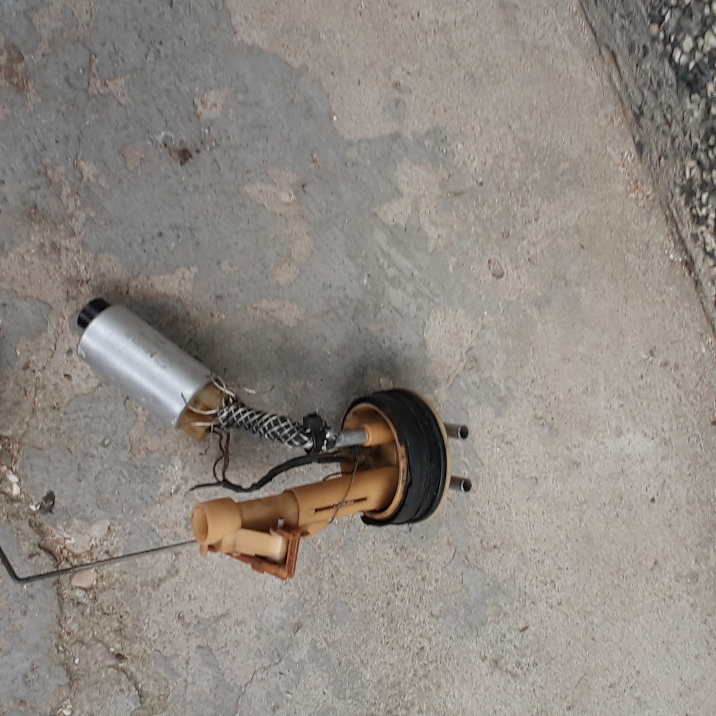

Тази бензинова помпа извадих от резервоара на Голфа на баща ми,цяло чудо е че не се е запалил.Помпата беше изгоряла,взех друга,но само помпа,без кошницата.Като гледам старата ми е чудно как въобще е работила колата,при положение че са вързали помпата към мястото откъдето се връща излишното гориво.Дилемата ми е ако сложа попмата на правилното и място,като естествено сменя захранващите кабели с нови,дали ще запали въобще колата.Преди да попитате ще ви кажа че щуцерите на кошницата бяха вързани към правилните тръби.

Единия вариант е ти да се бъркаш нещо.
Другия вариант,ако си прав,значи трябва да провериш маркучите при моното да не са обърнати.
Аз от тази снимка не виждам къде отива другия щуцер....
И да припомня за всеки случай,че първите РП са с 2 помпи/не че твоята е такава,само казвам/.
