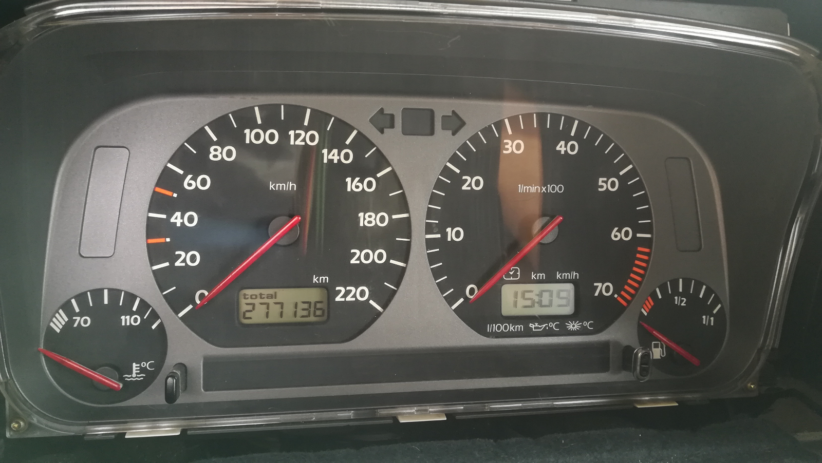

Здравейте колеги! Изникна ми проблем със стрелките, които отчитат градусите на охладителната течност и нивото на бензина, оборотомера и скоростомера си работят нормално (да подчертая километража е Motometer). Проблема стана като отворих километража да сменя осветлението и да боядисам стрелките и явно съм направил белата някак си. После като сложих буксата отзад, стрелкичките отидоха доста надолу и в случая не отчитат правилно. Пробвах се при вкарана букса да ги преместя на мястото им, функционират си нормално, но при всяко даване на контакт се преместват надолу.
Моля да ми дадете някакъв съвет как да процедирам.

Отвори пак километража ( нямаш голям избор ) , и виш да не дава на късо някъде. Незнам къде си пипал точно , но или нещо не дава хубав контакт или дава на късо.Имам съмнения ,за масата.

Тияя двете не минаваше ли през стабилизатора на напрежение веригата им?

Iezekil написа:Тияя двете не минаваше ли през стабилизатора на напрежение веригата им?
Незнам колегата колко е в час със елементите , но по спомен мисля че си прав.
