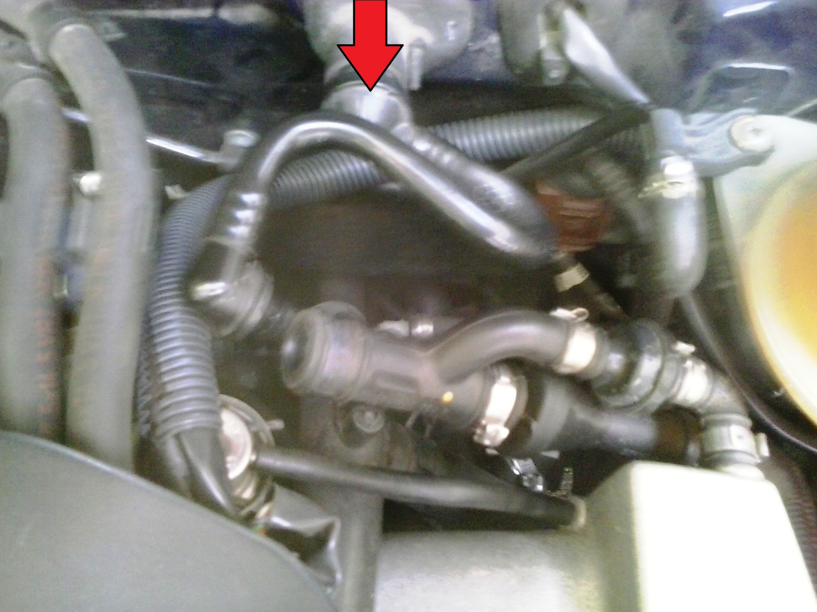

Разкачих връзката при инжекционната помпа към сервото на спирачките, където е червената стрелка е клапана.
Чаках 10 минути и влезнах да пробвам спирачките! Освен това си сложих един пръст на маркуча и го затворих, ако клапана пропуска би трябвало да ми засмучи леко пръстта, нямаше проблем. Проблем при вакуума е, че не може да се ползва сапунена пяна да се търсят неплътности.
А за да се провери уплътнението на сервото трябва да се сваля явно сервоапарата, там няма никакво място за контрол!
Запалих мотора при разкачена връзка, смучеше яко, но мотора работи доста неравномерно, уверих се колко е важно маркучите за вакуума да са плътни!
