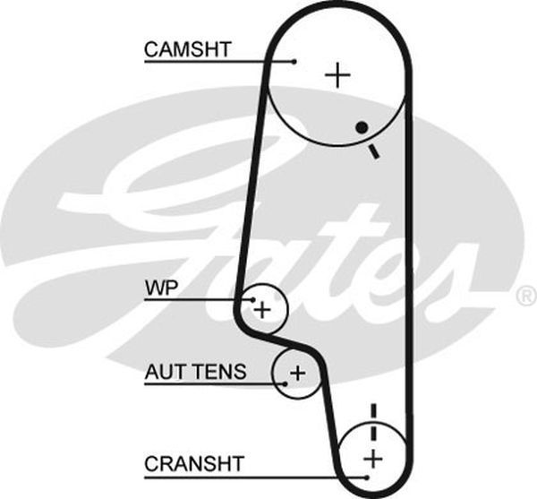

Ето я схемата на ангренажния ремък за този двигател:
5400 / GATES
WP = Water Pump = Водна помпа
Когато помпата се върти от ангренажа, тя трябва да се сменя. В противен случай може да се прецакаш. На мен ми се е случвало, когато не знаех и 10000 км след смяна на ангренаж помпата се счупи и се наложи отново да плащам за смяна.

Aut Ten в случая е обтегач, въпреки това ремъкът минава и през зъбното колело на помпата. Виж за вариант оем рециклирана.
