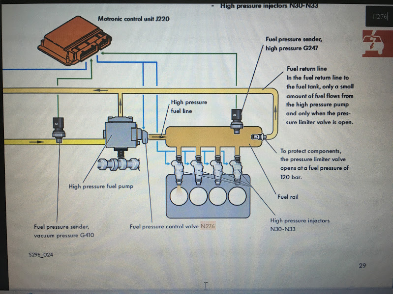

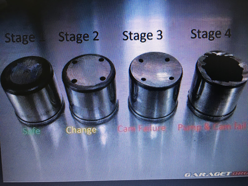

Еми нагари нямам, тъй като винаги я зареждам с 100 октанов бензин и добавки за почистване на нагари. При диагностика показа, че има проблем с HPFP (High Pressure Fuel Pump), така че ще я отворя днес и ще проверя Cam Follower-a, защото в UK-a форум повече проблеми поради износване на тази част, която има живот около 50к колометра, а аз не съм сменявал нищо. Друг възможен проблем е датчика пред бензиновата помпа да не работи, както трябва... разходите са между 90 до 800 лв :) без труд

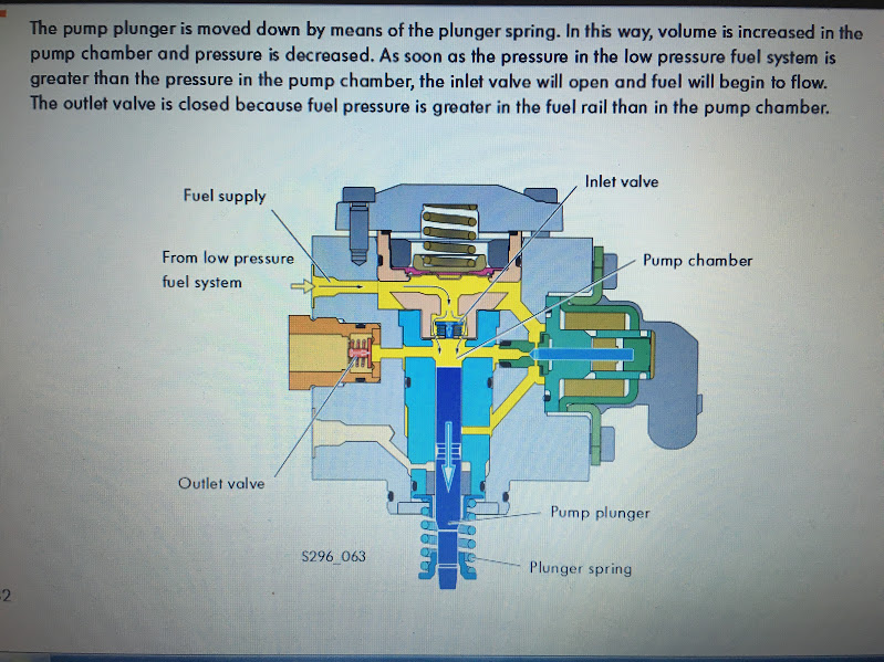

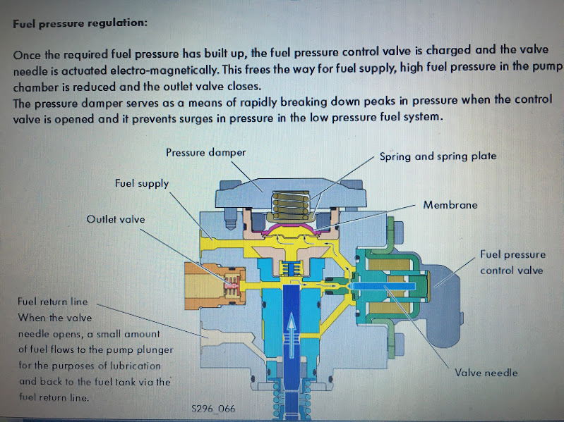

FSI двигателите имат помпа високо налягане, HPFP, която има за цел дистрибуцията на гориво. Cam Follower-a цилиндър,които се трие в camshaft-a и така в зависимо колко газ подаваш въпросната пружина осигурява повече гориво. Когато това се повреди колата влиза в специален режим на работа.

И аз имах същият проблем,главно се кара градско колата,и по едно време ми писна от мудното ускоряване и я изкарах на магистралата и едно двучасово бързо каране направих.Следващият ден ми се стори малко по-добре и имам малко по-живо ускоряване,но не чак толкова осезателно.Сега обмислям да ида на сервиз за да ми проверят за нагар.Надявам се скоро време да оправиш проблема колега!Успех!
Днес я отворих и както бях сигурен беше точно този cam follower. Той изглеждаше точно като в 4-та фаза от по-горната снимка... Поръчах го и след 4-6 работни дни трябва да пристигне - цената му е 78 лева с пръстена. Лошото е, че ако не се смени на време може да повреди цялата бензинова система + camshaft-a (който е 800 лв и се продава само оригинален). Най-куриозното е, че нито в порше, нито в юнитрейд, нито където и да е било не знаят за тази част. Обадих се в Autopower и там казаха, че нямат, но бях поръчал от тях горивен филтър, който взех от магазина им в Сухата река и с момчето проверихме в схемата на автомобила и така го открих.

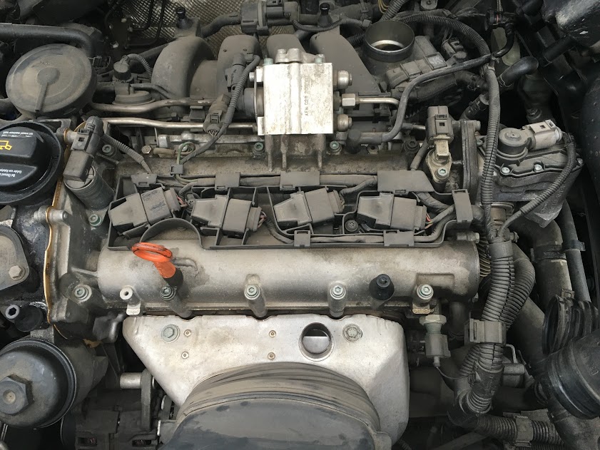

Това в средата е бензиновата помпа. Много лесно се сваля и става точно за 15 мин ако имаш инструментите.

Колега можеш ли да обясниш по подробно къде точно се разглобява за проверка на тоя цилиндър,сваля ли се цялата помпа? благодаря.

След като свалиш кората, трябва да откачиш бензиновата помпа от маркираните в чеврното. След това просто се издърпва нагоре. Cam follower-a остава в гнездото, така че след като я свалиш може да го провериш. Цялата процедура става за 5-10 мин.

И аз съм с FSI 1.6 BLP 115 ks 2005 г. но при мен на това място няма такава бензинова помпа

Разбрах го мерси тия дни ще го разглобявам и аз да видя кво става, пиши за резултата като го смениш.
