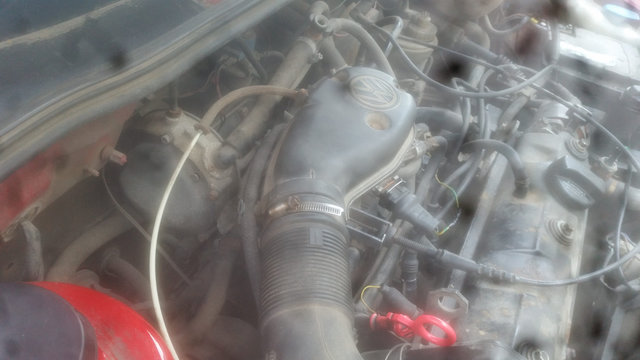

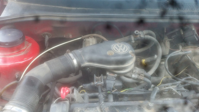

Здравейте. Горд собственик съм на Голф 3. Въпроса ми е следния, карам 1.4 АБД бензин газ. 93-та година с хидравлика и климатик. Как да почистя дроселната клапа? Видях че има някакво маркуче което минава отстрани покрай филтъра. Другия маркуч за картерните ми е ясен, ще го махна
. Кое какво да разкача за да го махна филтъра и да почистя клапата
Ще съм ви благодарен много

Развиваш 3те болта на капака,скобата към въздуховода,откачаш маркучето за ваккум,до него има още едно,което идва от долу,разкачаш и него.Вадиш капака на моното,следва плочката с дюзата,тая за газта-вадиш ги и виждаш дросела.Внимавай за гарнитурки или силикон между елементите.
