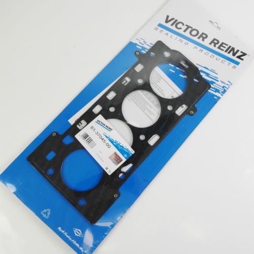

Как се стягат болтовете на главата на голф 4 1.4 16v и със колко сила.

С новата гарнитура си идва листче на което пише всичко. Защо си свалил главата?

Stefan770 - отвори Аутодатата и виж там, дават ги тези неща. Но тези неща трябва да се извършат от "майстор" който се занимава с такива неща, респективно ако се отваря главата е нужно да се сменят и въпросните болтове за да си спестиш главоболие при евентуални проблеми с някой от старите болтове.

Забележи листа под гарнитурата, какво според теб пише на него? Изказват ти съболезнования че си духнал гарнитура? :mhihi Точно на този лист пише с колко нютона се стяга в каква последователност, сменят ли се болтовете и тн. И писанията отговарят точно на това което е дал производителя (VW) за въпросния двигател.

Прочел съм ги правилата и там не пише къде и как се слагат препинателни знаци. :mhihi Как става стягането ли? С динамометричен ключ. :Mr Green Fun

Почти във всички пакети на гарнитурата има лист със схема, кой болт първо и с колко нютона се натяга. Спазва се и последователността!

И разбира се е много препоръчително да се сменят болтовете.
