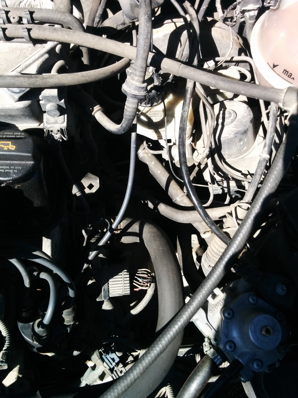

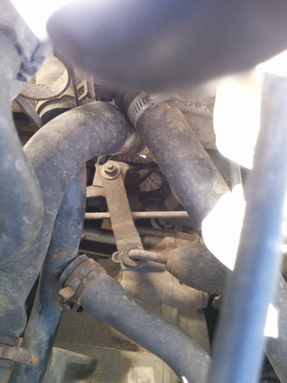

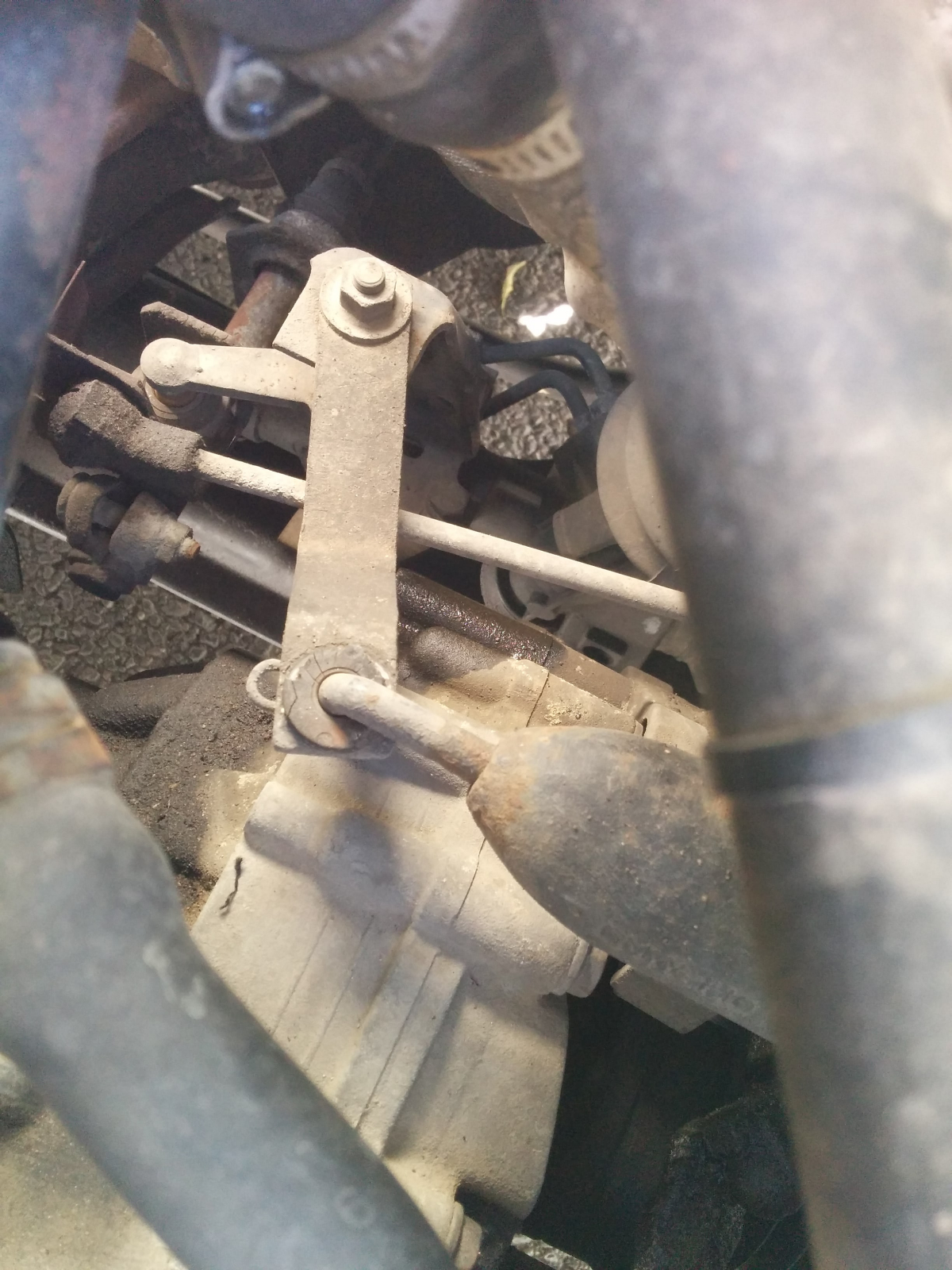

Колеги, проблема е много странен. Както си карам и изведнъж от двигателя започва да пуши не много плътен сив пушек. Спрях колата веднага, огледах я обаче не намерих от къде може да е проблема. Мирисът е сякаш на изгоряло масло. Като карам на по-нагорен участък сякаш пушека се усилва. Забелязах някакво протекло масло над корпуса на скоростната кутия. Антифриза и маслото са в норма.

Откъде излиза този дим, от под капака, от ауспуха отзад? Вероятно капе масло по изпускателния колектор или щита му
P.S. В такъв случая аз клоня към смяна гарнитура капака на клапаните. При теб ще е повече играчка, защото всмукателя също се маха. Огледай със силен фенер и зъболекарско огледалце хубаво, не скачай в ремонт без да си сигурен какво и що

Re: Golf 3 1.6 AFT пушек от двигателя
Излиза от под капака.
Капе от капака на клапаните върху изпускателния колектор. Гарнитурата се сменя лесно, сваляш смукателя без да разкачваш никакви маркучи, само изваждаш куплунзите на кабелите по дросела и отместваш смукателя на лявата страна в коша. Имаш 2 болта М8 с шестограм 13 на смукателя под дросела, с напипване ще ги намериш. Другите се виждат.
