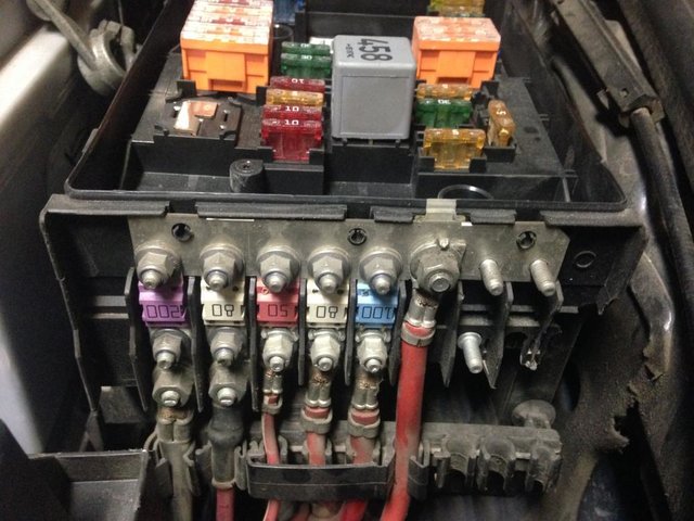

Здравейте колеги,
Имам следния проблем с един захранващ кабел на бушоните, намиращи се при мотора.
Кабелът заграява много и е разтопило пластмаса.
Снимката е от нета и не е актуалната, но се вижда кабела и над него има бушон 200
Въпросът ми е за какво е този кабел и има ли възможност да се запаля?

Там където се топи пластмасата, явно имаш слаба ел.връзка. Затова първо почисти и стегни проблемната ел.връзка, защото ако връзката продължи да се влошава, може да предизвика и пожар...

Тази процедура я направих, но ми е интересно за какво е този кабел.
