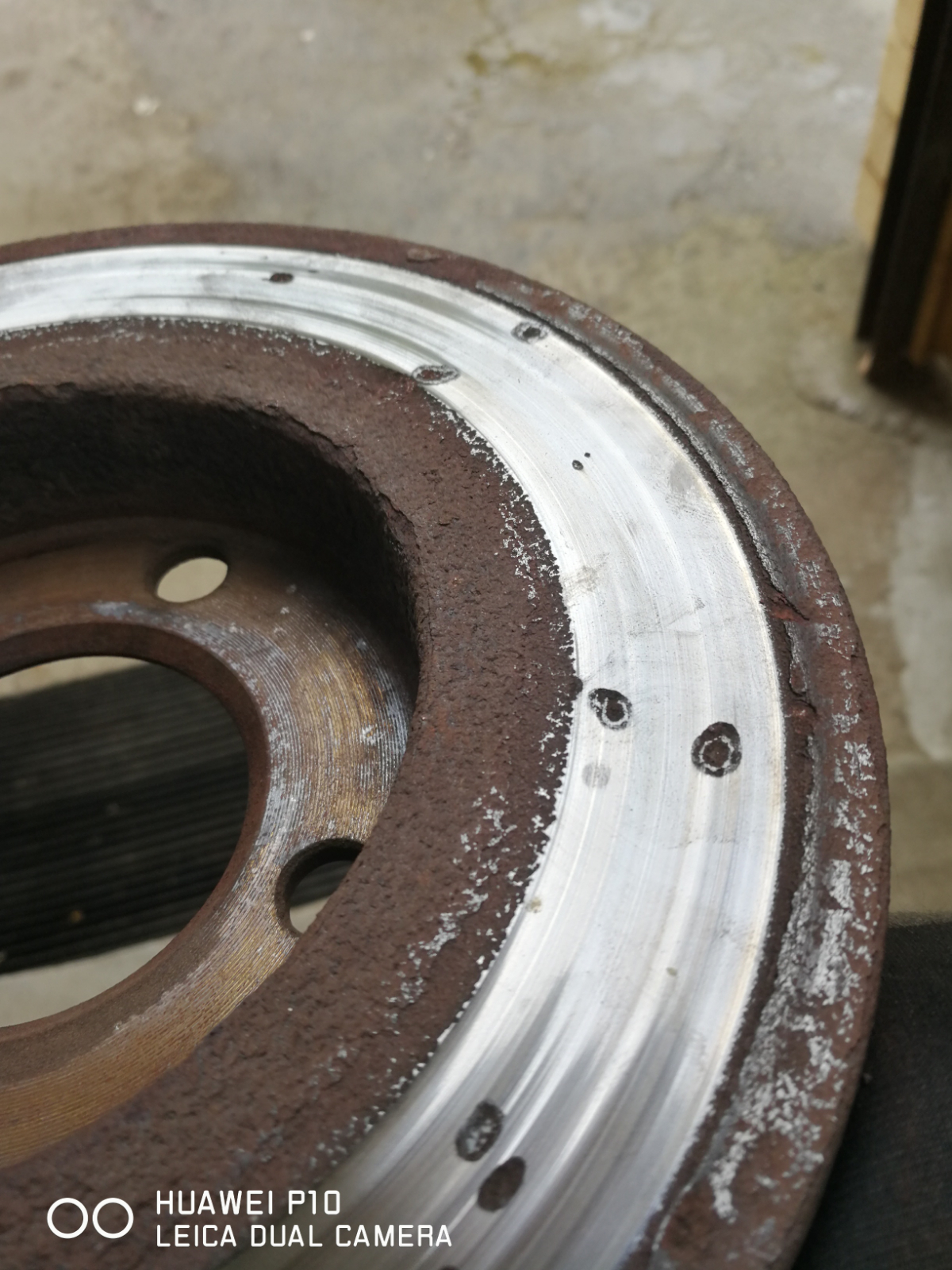

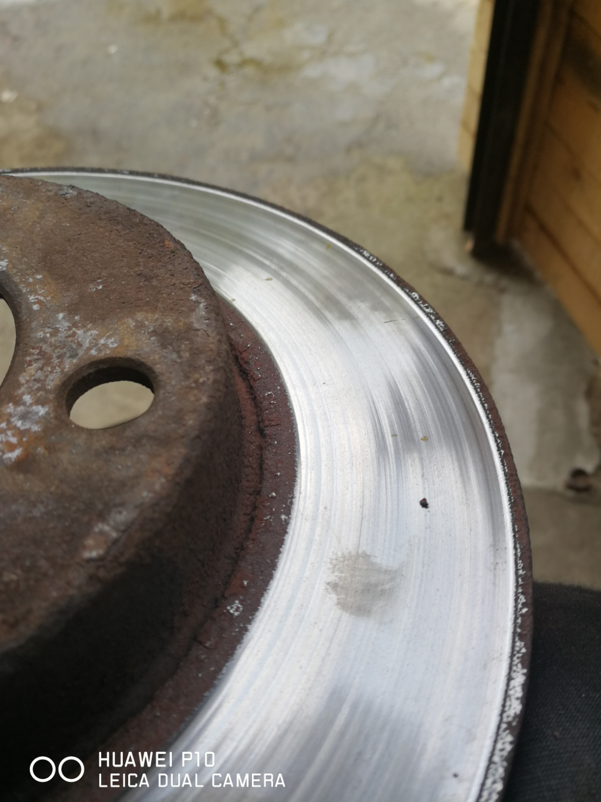

Здравейте колеги. Днес разглобих колата за смяна на маншон на вътрешното каре.В процеса на работа установих че спирачният диск от вътрешната страна е неравномерно износен, някой имал ли е такъв проблем и каква може да е причината?Другото което ми се случи вчера, както си карах ми светна лампата за водата. Спрях веднага погледнах температурата :wink 130 градуса. Отварям капака перката не работи, пипам маркуча не е чак толкова топъл,вода има и реших че е датчика до термостата. Сменях го преди година, защото пак имаше проблем с отчитането на температурата, но след като сложих новия ми се струва че мотора е леко неспокоен, в смисъл че работи неравномерно. Та въпроса ми е от къде и какъв датчик да си взема за да е всичко наред.
П. П. Със сегашния датчик когато перката се включва температурата е на 80 градуса. Благодаря предварително на всички.
Диска от зад
Отпред

А проблем със спирането имаш ли? В какво се изразява неравномерността?

Качих снима. Не нямам проблем със спирането, нито тресе нито нищо.

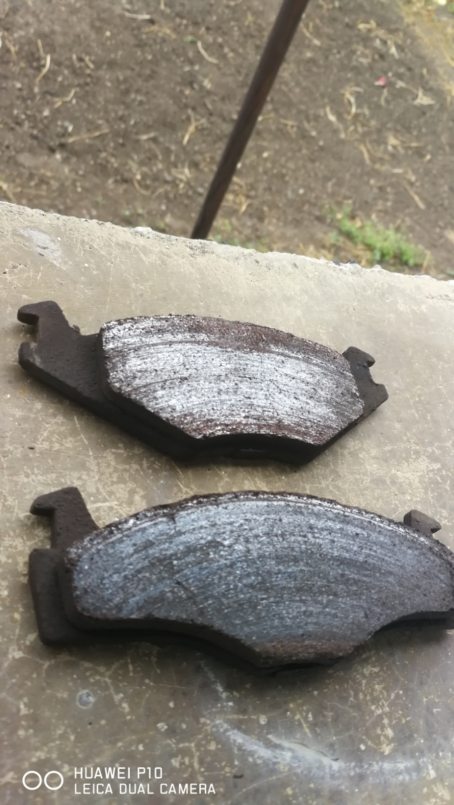

Като гледам как е износен спирачния диск отвътре си за нови 2 броя.
Сигурно накладките са си заминали, пусни една снимка на тях ако може!

Не ги снимах защото ми изглеждат наред

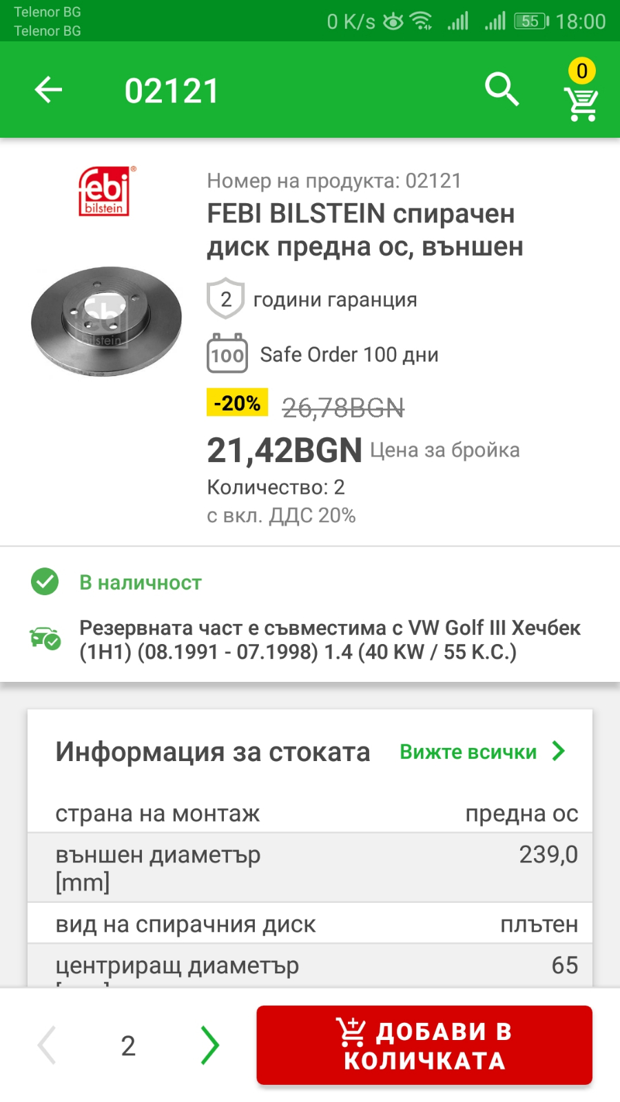

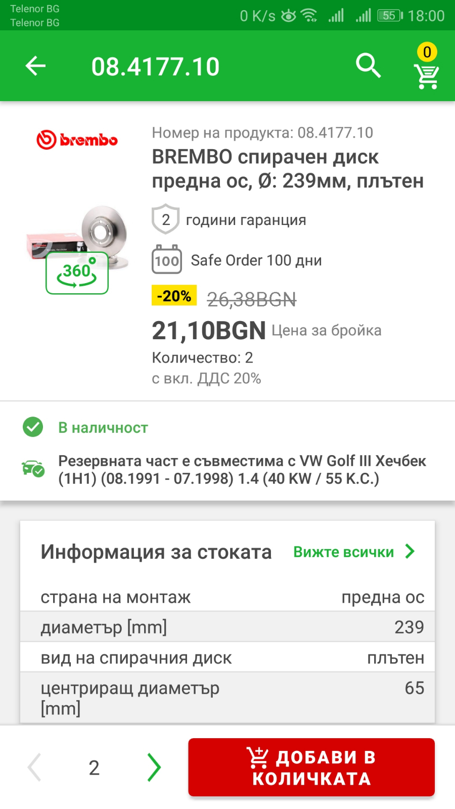

Да с 4 пина е.Новите датчици не работят както трябва, дали ще е добре да си взема втора употреба от същия двигател. А шуплите по диска от какво може да са?За дисковете се колебая между тези
и тези

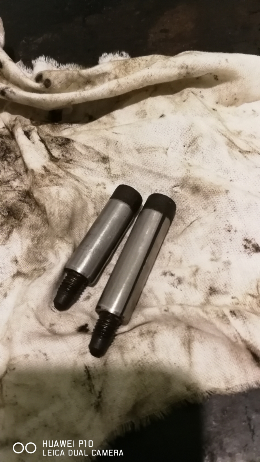

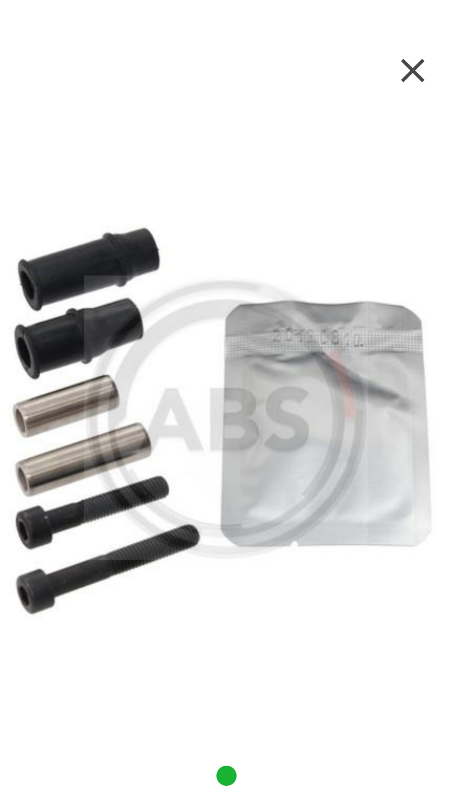

Ето ги водачите на мен ми изглеждат добре. Ето и ремонтен комплект.

Те тея втулки изглеждат добре. Но гумените втулки как са? Вътре в тях има тефлонови люспи. Те как са?

Остава ръжда по супортите. Явно вътрешната накладка не се е притискала към фиска с цялата площ а само с вътрешния ръб. Почисти супортите и смени ламаринките на накладките с нови!
